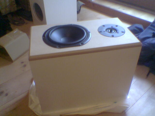

Jeg er i gang med og bygge VP6-XT fra www.frequence.dk i en Special Edition.
Jeg valde og bruge Jantzen Cross-Coil spoler og 10W Induktionsfri modstand i Delefilteret.
Kabinet har jeg lavet i 19 mm MDF
Enheder er:
Diskant er XT25TG30-04
Bas/mellemtone er Peerless, 830657 SDS 164
Det var kun det ene Kabinet der blev godt så der må laves et nyt på mandag

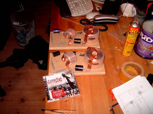

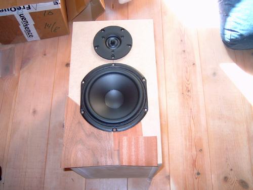

Delefilteret sammen med en cd. Nu skal der bare loddes kabler på .... De vejer ca 3kg vær
Det ene Kabinet med enheder. Det er nok så dan de kommer til og se ud men valnøden eller mahoni.
Se også mit nu væer hifi på http://www.hifigalleri.dk/html/gal_visbil.asp?ID=842.

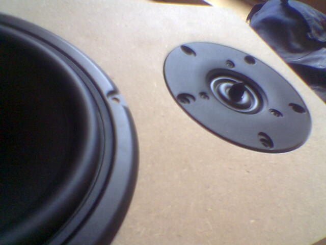

så blev det siste slebet, men da jeg kom ind og satte den sammen med den anden så var det helt galt hollet til bassen sad forkert på den i kan se på billet

er der nogen der hved hvor tæt man må sætte sin spoler på bassen

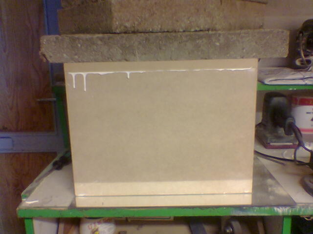

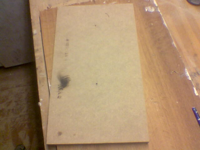

så fik jeg sat det anet kabinet sammen og fik taget nogen bilder med min mobil så de er ikke så gode
min front plade hvor jeg har boret to huler.
det var nogde af det.
det var resten (se lige den overfræser det er kram NOT...
så fik den lim
jeg kan snat ikke vænte med og høre dem.

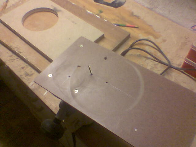

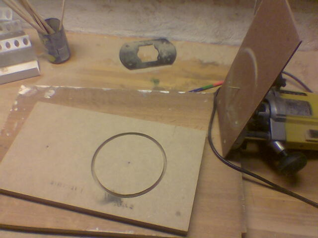

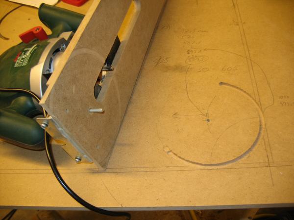

Du gør noget magisk med den overfræser (selv om jeg godt kan se at det er den billige fra Harald Nyborg ). Hvordan bærer du dig ad med at lave så perfekte cirkler? Jeg er kun kommet dertil hvor jeg tegner en større cirkel, skærer den ud med stiksav, og bruger den som skabelon (jeg "kanter" overfræseren imod den).
VH. Ole
Til top Vis Ole Hedegaard's Profil Søg efter andre indlæg skrevet af Ole Hedegaard
gx55
Bruger siden: 06 April 2006
Indlæg: 523
Sendt: 30 August 2006 kl. 21:25 | IP-adresse registreret
det er nemt du skruger en plade på som jeg har gjort så køre fræsejernet i gennen pladen, og så er det bare og måle ud og sætte et søm som center, og bore et hul i pladen hvor centrum skal være så sætter du sømmet i det hul som du har boret, og så er det bare og køre
ubl_
Indlæg: 374
Sendt: 30 August 2006 kl. 21:31 | IP-adresse registreret
Det er egentlig ikke specielt svært, måske dette billede kan give dig et bedre indtryk:
Har godtnok ikke noget med Hifi at gøre, men er derimod en skabelon til en planlimet vask

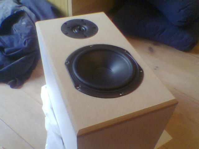

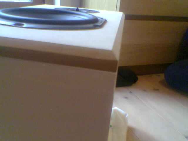

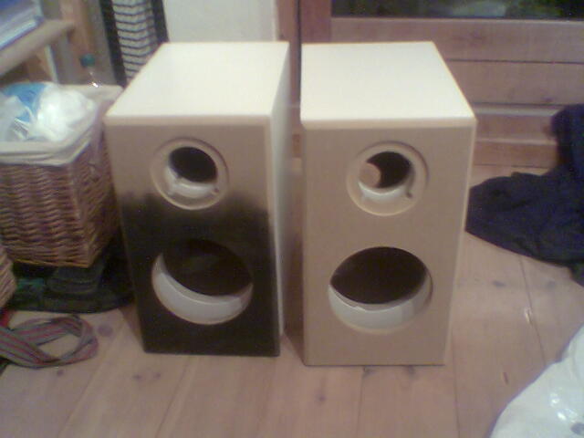

Så kom jeg lidt vider med dem jeg har droppet iden med og finere dem så jeg har malt dem hvide og har lavet en frontplade i 16mm mdf som skal sættes uden på den anden som skal males sort
de to nyge frontplader
med undesænget diskant.
så er der ikke så langt igen

Sendt: 03 September 2006 kl. 17:46 | IP-adresse registreret
flot arbejde!
og lækkert med affasede kanter
