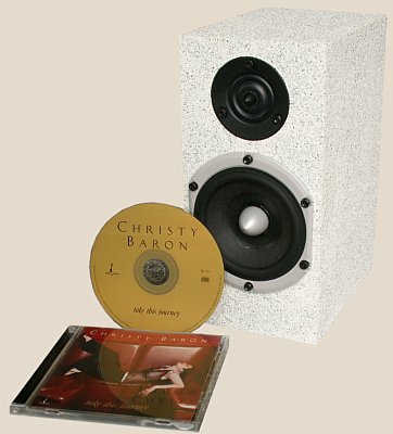

Så blev de pudset og spartlet godt...
Overvejer om jeg skal skifte de originale enheder ud med disse:
HDS 5" Exclusive bas/mellemtone
XT-25-Neo diskant
Nogen der har nogle indvendinger til det, nu når kabinetet ikke er helt efter enhederns specs.??
Eller nogen der har forslag til andre enheder der evt. kunne afløse de originale??

Hvis du er ude i nye enheder så skal der nyt delefilter til, førend du får et godt resultat. Hvorfor ikke bare købe det sæt enheder med dertilhørende tegning og delefilter til, og så lave et nyt kabinet? Der får du garanteret et meget bedre resultat end at begynde at "genbruge" det gamle kabinet uden at korrigere for det i et filter. Ved sådan en lille højttaler, kan det gøres forholdsvis billigt at bygge et nyt kabinet.
En sidste komentar, det er vældig sjovt at bygge selv, og det er en stor oplevelse samtidig at opnå god lyd!
