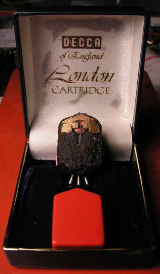

Kære forum,
nu sidder jeg lige og skal til at montere en Decca PU. Jeg vidste godt at der kun var tre ben på PU-en idet stel er samlet i én pind. Men jeg kan ikke se hvilken af pindene der er stel. Hvem kan hjælpe mig?
Ole

Billedet her kan hælpe dig: Fra højre mod venstre (som den ligger der): Venstre signal / højre signal / stel. HJALP DET????

Du har fuldstændig ret. Billedet er taget, men jeg har uden held lige prøvet at tage det med i dette indlæg, men så vidt jeg kan se kan jeg kun lægge billeder ind, der har en http-adresse. Og det har mit billede ikke, da det jo foreløbig kun ligger på min HD.

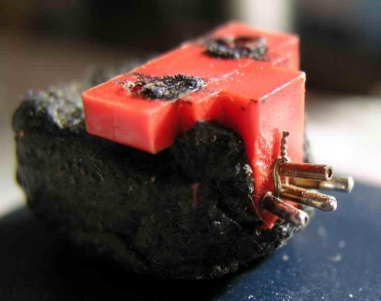

nhj4
Indlæg: 3481
Sendt: 15 April 2006 kl. 16:07 | IP-adresse registreret
Hej der !
Her er et billed af min gamle Decca, den er med 4 ben

Hej Ole.
Da du skriver du har tre ben på din Decca får du her benforbindelsen til tre ben, set bagfra;
Venstre ben = højre kanal.
Højre ben = venster kanal.
Det ene i midten = stel.
Du kan eksperimentere med kun at forbinde grøn eller blå, i stædet for bægge, til stel.
Det var ikke for at være sur ! Men det hjælper da spørgeren mest at svare på spørgsmålet og ikke på alt mulig andet, ikk!
Iøvrigt er Decca'en en dejlig pu. Blandt de tre mest dynamiske jeg har hørt. God fornøjelse !!!!!

Hej Hackenberg og alle andre, tak for gode råd og vejledning. Min gode ven Johnny er ved at skaffe nogle modstande, og vil hjælpe mig med at lodde dem på. Så skal jeg nok melde tilbage hvor godt den lyder. Min Decca er i øvrugt en GOLD model.

Så blev PU-en monteret, - med modstande således at den kigger ind i 18Kohm. Det var lige hvad min gode ven Johnny havde liggende. Det er en Gold model jeg har. NOS. Vi kunne høre forskel allerede efter en ½ time, hvor den blev mere blød og venlig at høre på. Ændringen af impedansen betød også at den var mere uskarp og mindre øretrættende. Dog er der stadig en tendens, men nu ser vi lige efter 14 dage, om det ikke går væk når den er spillet til.
Men den har dynamik, fast bas og opløsning i mellemtone og diskant så man tror det er løgn. Det er en rigtig "ud af højttaleren oplevelse" med denne PU. Den grå og kedelige tendens fra MM PUer er helt væk. Dynamkken overstiger de fleste MC PUer.
Super PU, men den er heller ikke helt blllig længere: Se bare på www.needledoctor.com.
Vender tilbage efter 14 dage, med en fornyet vurdering.
