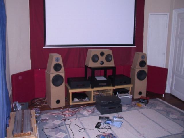

Her er lige et ligge billede fra min bio/hi-fi rum, der mangler noget finish men det kommer når der bliver tid til det
Ja som det ses på billedet så skal der bygges en reol til alt udstyret, men som sagt, det kommer. Nedenfor ses baghøjttalerne.
Ja her mangler der jo så også lige en stander med ordentlig højde.
