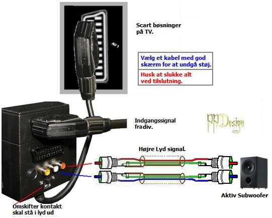

jeg vil gerne have en sub sat på mit fjernsyn et B&O ME6000 hvordan gør jeg det bedst der er ikke mange tilslutningsmuligheder på dette TV! Jeg har desuden en Kiss DP-558 er det måske bedre at slutte den til der?

Ja Beovision ME 6000 TV, er nok den mest skrabede model man kan tænke sig, med hensyn til tilslutninger.
http://www.beoworld.co.uk/beovisionme6000_le6000.htm
Men der er dog en scart bøsning, så der må da også være en lyd udgang her som du kan bruge, sådan.

OK Peter Pan, der er dog en line out udgang er det ikke en jeg kan bruge? eller hvad med min Kiss?

Ja jeg ser nu at det var et forkert link, jeg har set på. Jeg har sat det rigtige ind, og der står o ( Out: 2 Phono sockets ) og så trækker du bare et godt skærmet phono kabel til en aktiv sub.
Aktiv for at du kan justere lydstyrken på subwooferen, da det ikke er et pre-out liniesignal du henter på dit TV.

Super det var også det jeg troede men skulle lige have det bekræftet, tusind tak for hjælpen :-)
