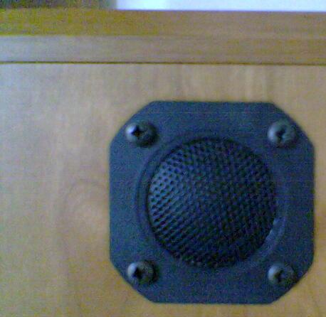

Jeg har et sæt Amadeus 4.3 fra Dansk audio Teknik som jeg gerne vil have lidt bedre diskant i, men jeg ved ikke rigtig hvad det er for en der sidder i dem. Jeg vil helst ikke åbne dem før jeg ved om det kan betale sig at skifte diskanten.
De andre enheder er Vifa, så mon ikke det også er en Vifa, men hvilken en?

Tror din diskant, er en Seas, en variant af den fra linket..
http://www.seas.no/seas_line/tweeters/H615.PDF

Du bor i kbh... smut ind til DAT. De må jo om nogen vide det, og om det er til at skifte den uden videre.
Mange af DAT's konstruktioner er med MEGET seriøse delefiltre. Ofte 4.ordens med masser af impedans og amplitude tilpasning. Og så skifter man ikke bare til en anden enhed... Så ryger hele ideen i filteret.

Det ser ud som om du har ret, tak for det
