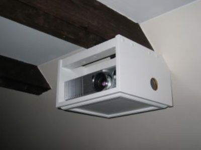

Her er LB's ophæng så
Her har vi Ingeniørens
Tisto's ophæng
Her er anders_h's ophæng
