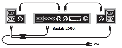

På Beolab 2500 Ht'erne er det ikke muligt, som på BeoLab 4000 at vælge H. eller V. signal
på højttaleren med en lille omskifter kontakt, så hvis det skal være rigtigt, så skal Powerlink-kablet
til  Beolab 2500, H. side have signal på ben 5 - 2 - 4- & Beolab 2500, V. på ben 3 - 2 - 4.
Når du har prøvet med BeoLab 4000 alene, og det stadig er fejl, ja så er der jo kun
to muligheder, fejl i et kabel, eller en udgang der ikke har det godt.
