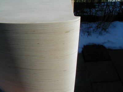

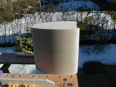

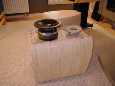

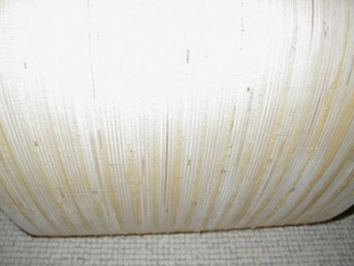

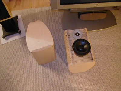

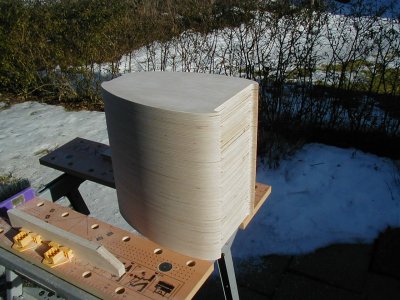

Tak alle sammen for interessen, jo projektet skrider langsomt men planmæssigt frem.
Her i dag blev jeg færdig med grov-slibningen. Det har taget mig ca. 13 timer at komme så langt. Det går lidt langsomt,  det forgår udendørs og vejret har ikke vist sig fra sin pæneste side de sidste mange uger.
Dernæst mangler jeg at fræse ude til enhederne og fin-slibe inden de skal lakeres.
De sidste par uger har jeg hygget mig med at lave en del lak-tests. Jeg har prøvet det meste, såsom sæbe, voks, shellak, olie- og vand-baseret lakker. Beslutningen blev en vandbaseret-polyurethan gulvlak. Det er ikke fordi det er den nemmeste at arbejde på tværtimod, men det er den lak, som bedst bevare det lyse træ uden at det gulner.
Ud fra mine test, er jeg kommet frem til, at de skal have 8-10 gang lak med vandslibning imellem. Når de er færdige får de en gang voks.
Enhederne er købt hhv.
SS R29 købt brugt på HiFi4all
C-Quenze er købt direkte hos Skaaning.
Her er lidt billeder fra i dag. (lørdag den. 11 feb. 2006)
PS. jeg har lavet hyperlink på billederne, så de bliver noget større.
Hilsen Meil

hvorfor skal enhederne monteres på mdf?
det ville se rigtig godt ud uden mdf!, og med frontstof istedet...
du hjar ikke nogle billeder fra tidligere i projektet... altså af samlingerne og afstivningen indeni?

Det var da en latterlig flot kopi du har fået lavet, ved første øjekast kunne jeg godt ta begge sæt for og være en og samme højtaler
