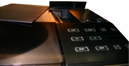

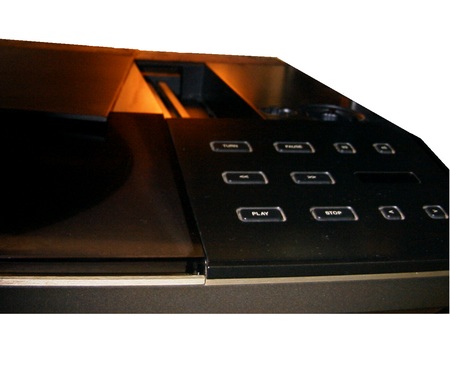

Her et par billeder af dit problem, som jeg har levet med i flere år da det er yderst sjældent
at man har brug for at komme derned, lægger jeg bare låget på plads når jeg har været
nede at rode. B&O har oprindeligt brugt selvklæbende tape af en type som jo åbenbart
ikke kan holde på sigt. Da fjederen under fæstningen der holder låget er så stram, bliver
det nok umuligt at få noget til at holde.

Sendt: 01 Januar 2006 kl. 11:44 | IP-adresse registreret
Hej Peter, lige nøjagtigt mit problem......jeg kan bare ikke ha' hvis ikke tingene er i orden - det skal de være . Jeg vil en af dagene, ikke idag pga. festivitasen i går, prøve at lime låget på igen og hvis det bliver en succes kan du jo gøre det samme
