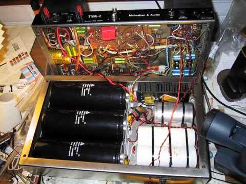

Jeg har en CounterPoint preamp (kopi = selvbygget) og en heftig Michaelson og Austin TVA-1 effekt trin. Den har jeg haft i 20 år. Den var født med 2 stk. 680 uF i serie som giver 340 uF til udglatning (til at holde de 500 Vdc stabil). Som I kan se på billedet har jeg kraftigt udbygget denne forstærker med en ekstra kasse, kun til ladelytter. De pågældende ladelytter er fra Epcos og fylder ca. som 1 l mælk. Ialt er der knapt 18000 uF ved 500 Vdc, hvilket er en meget stor mængde energi. Ikke ufarligt, defor den lukkede stålkassen, hvis uheldet skulle være!
De 4 små print med grønne kondensatore på er regulerede forsyninger på henholdsvis 155 Vdc og 460 Vdc til indgangs trin og driver rør.Disse er meget vigtige da spændingen på ladelytterne kan svinge afh. af belastning. Indg. og driver rør holdes dermed fast og "modkobler" ikke lyden (til noget svampet snask).
For ikke at trætte med ligegyldige tekniske detaljer så er RESULTATET at jeg ikke har fundet en transistor forstærker der kan matche min TVA-1. Lyden er meget præcis, lilletrommen opleves med et stort smæld/skrald, det er fedt efter min smag. Modifikationen giver en meget præcis (hurtig) forstærker. Lige nu sidder der 6L6GC rør i, så der smutter kun omkring 40W ud til mine DALI skyliner, men det går. Dette indlæg er ment som en "inspiration", at det kan betale sig at "tune" lidt op her og der i en gammel rørslæde ;-)

Jeg overvejer selv at købe en TVA-1, som brummer lidt, så den skal nok renoveres lidt. Jeg overvejer at skfite de 2 stk. 1200uF/300V kondensator ud med 2 stk. 14.000uF/300V Mallory lytter, såfremt jeg køber den...
Men jeg er lidt bange for at ødelægge klangen, for den kan jeg virkelig godt lide - den må bare godt lige være knap så hård...
Hvordan har din TVA-1 ændret sig lydmæssigt efter modifikationerne?

Du skal lige passe på med at skifte fra 1200uF til 14.000uF du skal lige sikker dig om at ensretteren kan bære det vis det er i strømforsyningen, ellers kan du parelel koble nogle gode kondensatore over ladelyttern det giver et godt løft i lyden.

Med hensyn til ladelytter kan de ikke være der i forstærkerens oprindelige udformning, derfor den ekstra kasse. Ensretter broen ses måske ikke så godt på billedet men den er der (min. 10A type sååå..). Forstærkerens tændes med en faldmodstand (netsiden, primær) på 121 ohm/30W (den på kølepladen), når der er kommet liv i skidtet kortsluttes modstanden med en switch og der kommer fuld netspænding på!
Tændes der uden faldmodstand, eksplodere sikringen og en masse bøvl kommer til, med f.eks. afladning af lytter således ny sikring kan isættes ;-)

Jeg har modificeret i 2 omgange. Jeg rykkede først den store printplade ud, hovedsagligt pga det tvivlsomme forsyningskoncept! (dvs skvulpede B+ på udg. rør'ene så forplantede det sig proportionalt til både driver og indgang). Der kom nogle regulerede strømforsyninger (high speed, low noise etc..) på indgangs trin og driver. Som jeg husker det, var her nok den største lyd ændring. Jeg syntes simpelthen at musik med godt med trommer i (Rush) blev meget mere fast og kontant (hurtig). Jeg havde nogle Magnepan MG1 på det tidspunkt som pludselig blev bedre ;-)
Næste omgang var at forøge den vildt underdimensionerede lade kapacitet. Efter den øvelse virkede det som om at forstærkeren var blevet "tyndere" i bunden. Ved nærmere lytning kunne det oversættes til at bunden var blevet strammet noget op. Så jeg er meget tilfreds med resultatet. Desværre har jeg pt kun 6L6GC rør i "slæden" som giver ca 40W ud i et par Dali Skyline2000. Spiller dog meget kraftiger end min 50W transistor forstærker.
Det er ikke sikket at du kan komme brummet til livs. På min er brummet kraftigst fra den side hvor rør'ene sidder tættest på nettrafo'en. Der trækkes omkring 8.8A i glødestrøm så det giver et kraftigt magnetfelt som er yderst vanskeligt at tøjle (tykke jernplader.....)
