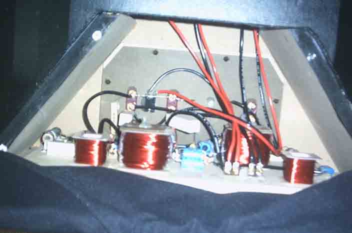

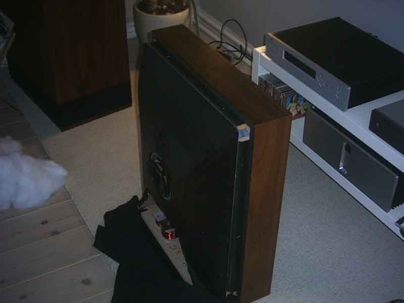

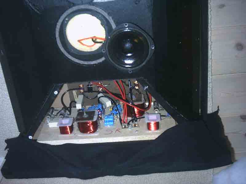

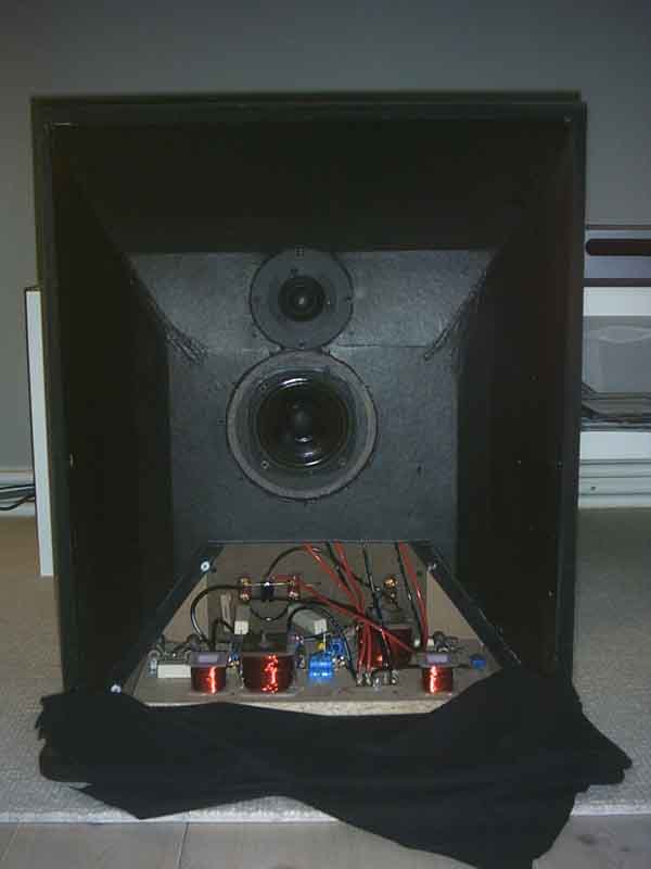

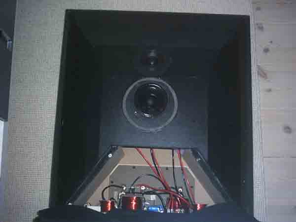

Så er der et par billeder af Snell a3i med sin Frakke af.
Tænkte nogen af jer ville finde det interessant.
Mine mellemtoner var gået i stykker. Så jeg skilte dem ikke ad, fordi jeg kedede mig en søndag

Der vist lige et par ting i det delefilter jeg vil forbedre, nogle af tilslutningerne se ikke for smart ud fy føj  og det er et Snell filter  men fint at lige at få et kik

Det ligner et lille omrejsende tivoli, ehm..hvis man da har lidt fantasi.
Nu har jeg ikke set flere 100 delefiltre i mit liv, men det ser ikke ud til der er sparet på antallet af komponenter
Du må have gode øjne hvis det er lodninger og diverse samlinger du mener er skidt. Det er måske noget andet du tænker på, og hvad ville du forbedre ??

Det mine øjne så var at de ledninger som kommer fra enhederne er ikke lodet,  det der med at sætte lednings muffer er banlyst i en højttaler den beste forbinelse er lodninger, og det vil jeg altid holde på

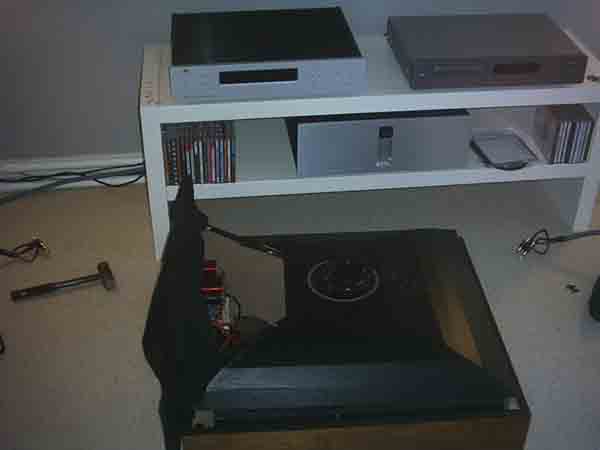

Det sidste først. Jeg skilte dem ikke ad, fordi jeg kedede mig en søndag, eller for sjovs skyld, men derimod fordi der var en grund til det. nemlig at mine mellemtoner var døde. samme sætning bare vendt om. Det her kan vist ende i ordkløveri
Nå..Men ang. toppen. Jeg fik et råd om en lille hammer og slå ligeså stille. men jeg endte med en flad kniv ude fra køkkenskuffen. Jeg lirkede det bare ligeså stille af. Der sidder 2 søm i hver side og 2 søm i hver top og bund. Så er det ellers bare med at tage det roligt og ikke begynde at vride helt vildt fordi at nu tror man lige at den er gået løs. Da den var ved at være løs måtte jeg skubbe ligeså stille fra bunden af og opefter. Så må sømmene i siden bøje lidt når man skubber op. sømmene kan jo rettes op igen. Men ikke så svært at få af. Jeg synes faktisk det var sværere at få på igen. Jeg blev nødt til at tage sømmene i siden ud og så slå dem i igen bagefter igennem det sorte frontstof  Det endte nu godt og kan ikke ses medmindre man lige ved det jo
Jeg kan ikke tage flere billeder af delefilteret da de jo er samlet igen og klar til brug. Men jeg kan eventuelt sende billederne til dig i lidt bedre kvalitet end de er her på siden.

Der er, som jeg ser det, masser at ting der kan eksperimenteres med at udskifte eller strippe, i det filter.. Jeg må formode at ledning 5 og 6 op, er forbindelsen til bagud-diskanten?

Hvordan ser basenhederne ud?
Er der skum- eller gummiophæng på?
(Hvis du tør pille ved et af baskabinetterne)

I mine øjne udfra billedet at bedømme synes jeg da det ser ud til at det er loddet..men ja jeg må jo bare skille dem ad igen så vi kan få det opklaret

Mht. til forbindelse er lodning faktisk temmelig ringe. Crimpning hvis mulig er det bedste.
