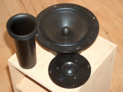

I sin tid købte jeg nogle enheder specielt fremstillet til AudioVector, og planen var da, at lave en AudioVector klon.
AudioVector (Focal) 6N013 F3 – En 6” bas/mellemtone med phaseplug.
AudioVector (Vifa) 2407 SES 910 – En 1” dome.
Her ses enhederne og basrefleksporten.

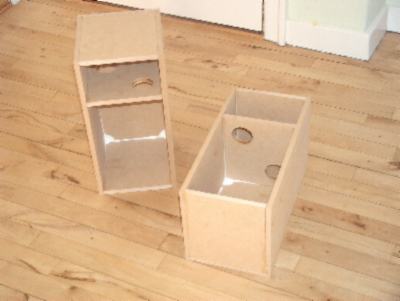

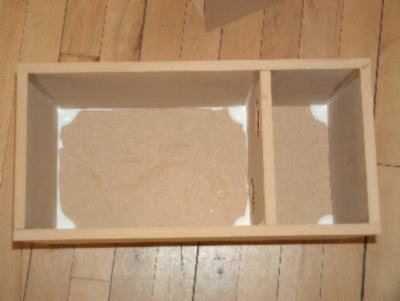

Kabinet:
For at holde størrelse og vægt nede, faldt valget på kun 12 mm MDF. Ikke ret tykt, og normalt ikke engang minimum af hvad jeg normalt ville anbefale, heller ikke til en højttaler af denne størrelse. Men med en enkelt afstivning i kabinettet går det lige med nød og næppe. Der vil dog sikkert kunne forbedres med tykkere MDF.
Selve kabinettet er: H40 x B20 x D22,4 cm.
Det giver ca. 13,2 liter. Den ene afstivning (12 mm MDF) er placeret mellem diskant og bas/mellemtone. Når den medregnes lander kabinetvolumen på ca. 12,3 liter.

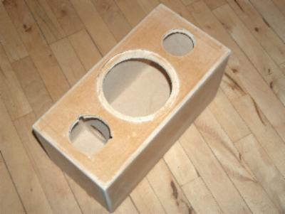

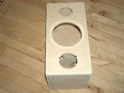

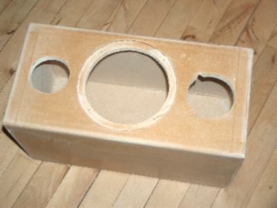

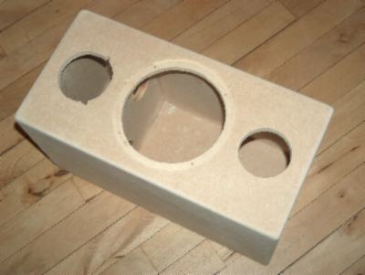

Her er et par billeder af kabinetterne lige efter samling.
Så er kabinetterne blevet slebet.
Så har de fået ”det glatte lag”. To lag lak, for at gøre dem klar til lakering.

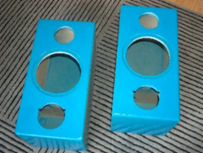

Så er de blevet lakeret. Farven er ikke 100 % sikker endnu, men blå var det eneste jeg havde liggende. Men det giver en ide om hvilket finish de vil få.
Og så det endelige resultat:

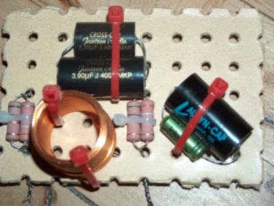

Alle komponenter er blevet udmålt, så det er to næsten ens delefiltre. Komponentkvaliteten kunne også være bedre, men er hæderlige. Jeg prøvede mig frem med både Rifa og Rubicon Black Gate, men merprisen kunne ikke retfærdiggøres.

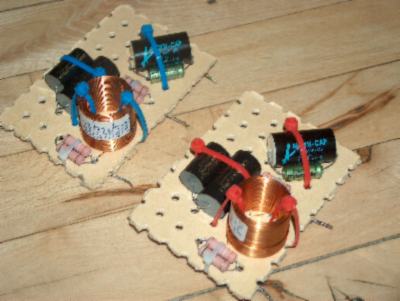

Et par billeder af de samlede delefiltre:

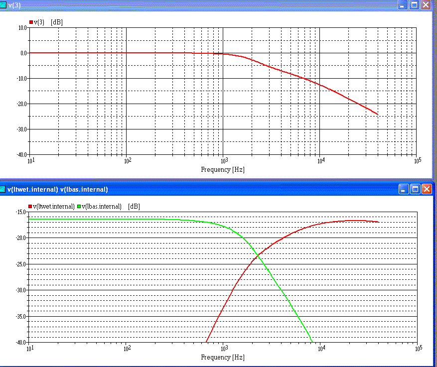

Impedanstilpasning er vist ikke nødvendigt (som det ser ud i mine beregnninger), faktisk ser det ud til at C2 og R2 klare de 0,5 mH uden hjælp. Husk dog lige at min erfaring med seriefiltre ikke er gigantiske
Mit regneprogram er en gratis version med begrænset funktionalitet så jeg kan kun "måle" spændinger fra et reference punkt. I dette tilfælde vil det sige at jeg kun kan vise "bas-spændingen". men jeg kan godt få strømmende igennem enhederne:
Det lader dog til at man skal halvere dB'ene for strømkurverne (nederst) (det er det man må leve med når man ikke vil betale for en fuld licens).

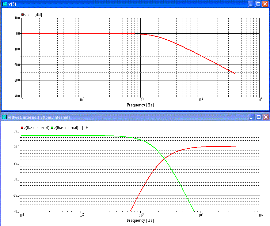

Efter dette vellykkede forsøg prøvede jeg lige at øge R1 for at dæmpe diskanten, her er den 5,3 Ohm:
(Billeder rettet til af Moderator. Jf. regler for billedupload i forum må disse max være 450-480 pixel i bredden)
Og det lader til at virke rigtigt godt. Så mangler vi bare det der Baffelstep. LC lægger jo også selv op til en 2½ vejs (med en bas mere med et seperat parallel filter (1. orden )) og det er jo den nemme måde.
