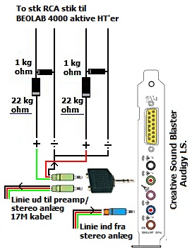

Sendt: 23 Maj 2005 kl. 15:17 | IP-adresse registreret
Hej Boholm
Her en lille tegning.
Fra Y split 1 til skrivebords ht'erne. Y split 2 er de 17 m. til stereo anlæget.
Mvh. Peter Pan.

Sendt: 23 Maj 2005 kl. 15:36 | IP-adresse registreret
Prøv i første omgang at pille stikkene til højttalerne fra og se, om du ikke kan finde et passende niveau på pc-en.
Når du så tilslutter højttalerne igen, vil lyden herfra nok være ca. dobbelt så høj - så pas på. Du må så eksperimentere med de 22 Kohm, så du får et passende niveau. Mit første bud ville være at prøve med 47 Kohm i stedet, og så trimme derudfra.
Er du sikker på, at du har koblet modstandene som vist? I så fald, hvad er baggrunden for at gøre det på den måde?
MVH, Bo

Spencer
Indlæg: 6374
Sendt: 23 Maj 2005 kl. 16:19 | IP-adresse registreret
Din CD er kraftigere end dit lydkort fra PC'en.
Det er der vel for så vidt intet mystisk i ?
Lydkortets output er vel bare på linie med en kasettebåndoptager der jo heller ikke har lige så kraftigt output som en CD'afspiller.
Jeg har f.eks. to forskellige D/A-konvertere med forskel i outputtet, og den kraftigste er en Cambridge DAC 3, som på nogle anlæg må dæmpes.
Det er vel impedanstilpasningen der driller lidt her, eller den uortodokse måde at koble mange ting sammen på.
Hvorfor ikke køre lydkortet ind i en løs DAC? det må da løse mange niveauproblemer, og give meget bedre lyd?

Mit forslag er, at du tillader dig at få besøg af én, der kan lidt elektronik (spændingsdeling i særdeleshed) og har check på computere. Syn for sag'n, så at sige.
MVH, Bo
