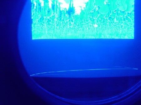

Hejsa,
Jeg ved godt, at det ikke er det rigtige forum denne tråd er i. Men her kan jo lægges fotos.
Jeg har et probelm med min blå linse. Der er en blå streg på den forneden.
Hvad kan det skyldes.
På forhånd tak.
Hilsen
Mikael

kan det ikke være en ridse ? det ligner det lidt på billedet

Hvordan ser det ud når du tager objektivet af?

Hvilken projektor har du? Jeg har en NEC 9PG Xtra og havde det samme mønster. Og jeg er ret sikker på at du ser den samme streg i rød og grøn...? Det betyder at du er i en "indstillings-mode" der har indflydelse på farverne. Der kan være flere årsager til det. F.eks kommer de frem lige så snart du går ind i kelvin menuen eller når du skal ind og indstille brightness eller contrast. Når du går ud af menuen så forsvinder de igen. Du kan også have aktiveret det der på en NEC hedder "AKB" ("ABG" på SONY) i en af menuerne. Jeg har ingen idé om havd den gør men det har noget at gøre med at kalibrere farverne fra det enkelte indput overfor referencen... Meget langhåret. Sidste mulighed er at du (eller den forrige ejer) har aktiver projektorens test indstilling. Det betød for mig at jeg skulle ind i projektoren og finde verdens mindste switch på et printkort som stod på test istedet for på normal.
Du må lige poste tilbage hvis du kan bekræfte dette. Her er et link til min thread på AVS da jeg spurgte til det... Ikke videre kønt
http://www.avsforum.com/avs-vb/showthread.php?s=&threadi d=454677
Vh, Mikkel

Ja, det er helt sikkert ikke noget med objektivet. Derfor bør du lige kigge på røret.
Har du prøvet at spørge sælgeren?
Bortset fra det, så ser det ud som om du har MEGET dårligt fosfor brug...

Ja, jeg ved godt at jeg ikke bruger så meget fosfor. Men projektoren hænger ikke med den rigtige afstand til lærredet. Derfor er jeg nødt til at mindske fosfor bruget. Kan projektoren tage skade at dette?
Jeg har spurgt sælger, han havde ikke problemet. Jeg så også hans rør, da han havde den opstilt os ham. Der var ingen.
Hvis jeg f.eks. kører med s-video som input, så forsvinder stregen næsten.
Forløbig tak for hjælpen. Jeg skriver så snart jeg har løst problemet.

Du har i forvejen købt en CRT med super-små rør, så det er lidt dumt at så ikke engang bruge dem ordentligt.
Du skulle have valgt en bedre maskine uanset hvad.

Du har helt ret. Hvis jeg slå ABL fra, så forsvinde de.
Nu er bare mit problem, at jeg når så går tilbage til filmen, så bliver ABL aktiveret igen.
Tak for hjælpen.
Mikael

? Hvad mener du med når du går tilbage til filmen? Hvis nu filmen kører, går du så ikke ind i en menu, deaktivere ABL, og går ud af menuen? Hvornår i dette forløb tændes ABL igen?

ABL aktiveres igen så snart jeg går ud af menuen.

Hm... Jeg har jo ikke BARCO så det er jo lidt svært det med at give dig en løsning. Men det er helt klart at stregen er et signal om at noget er i en regulerings eller test tilstand. Hvorfor ABL automatisk aktiveres igen kan jo MÅSKE have noget at gøre med at hardwaren er sat til at være i en test tilstand...
Jeg kan se du har spurgt på avs hvilket er et virkeligt godt sted at få svar på emnet... Vi ser hvad der sker.

Jeg tror jeg har løst problemet. Jeg åbnede maskine og skruede ned for G2 styrken og væk er de.
Men så er der dukket et nyt problem op. Der er en tydelig mørk i midten af lærred i højre sidde. Hvordan skal den fjernes?

Hm... Jeg ville være lidt forsigtig med at skrue på G2. Ikke fordi det ikke kan være rigtigt men når man gør det skal man vide hvorfor man gør det og det ved jeg ikke helt om du gør? :) Jeg roder selv lidt med et mørkt billede men vi får se hvad der sker med dit spørgsmål på AVS. Giv det et bump og se om der ikke kommer bid...
