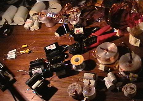

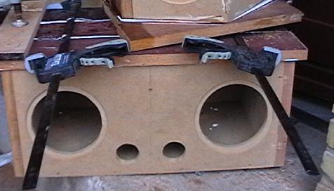

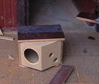

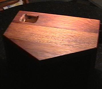

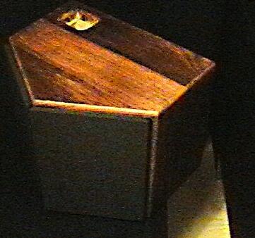

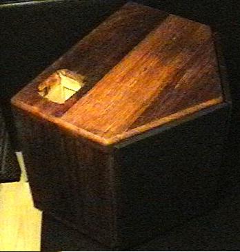

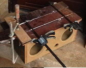

Lidt billeder; jeg vil selv gerne se billeder af andres projekter, så her...I må sgu undskylde billedernes kvalitet. De er taget med videocam og her ikke højopløsning, som det tydeligt fremfår. Håber man kan se hvad det forestiller..
Centerbag spiller musik. Det er pt. den eneste ht. som er helt færdig; udover subben, som også spiller med.
utydelig speakonbrønd på toppen.
endnu mere utydelig speakonbrønd

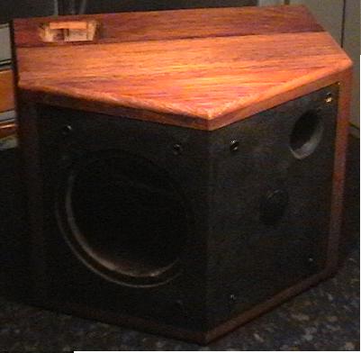

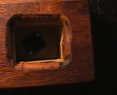

Hvis der er lys nok, så kan det godt tage hæderlige billeder. Sidesurround ht'er.
Her kan man se den rimeligt interemistiske speakon-brønd. Jeg kunne ikke "nå" med nuljernet på fræseren, så jeg måtte "slå hul" med stiksaven, det blev sku ikke så pænt. Det kommer til at sidde op mod loftet, så det bliver ikke at se...
Det var alt for denne omgang. Jeg vender tilbage med billeder af vægophæng. Jeg har skruet 11 cm lange karmskruer i væggen, så intet falder ned igen. Det bliver hængt op som køkkenoverskabe, hvis der er nogen der ved hvordan det foregår...
mvh. Per.

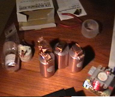

Hej.

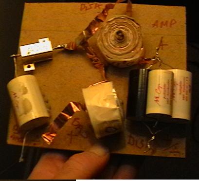

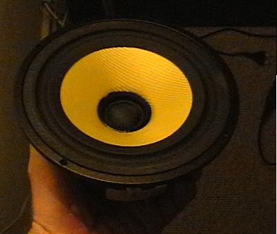

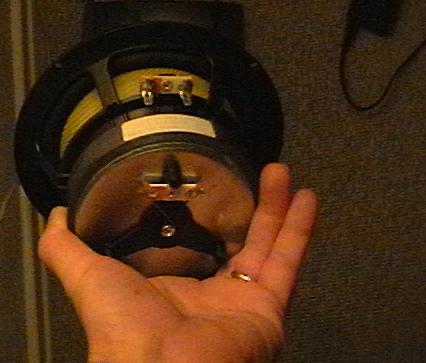

Jeg glemter lige filter og enhed...

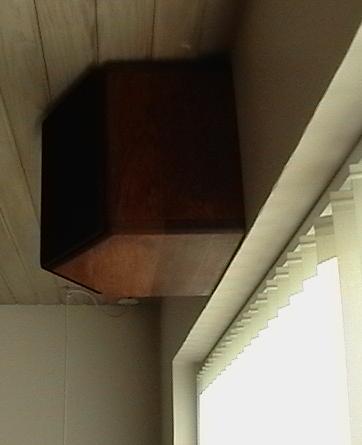

Sendt: 01 Februar 2005 kl. 22:58 | IP-adresse registreret
Hej.

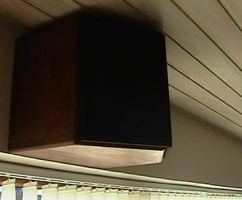

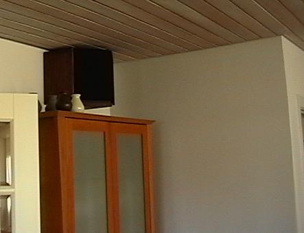

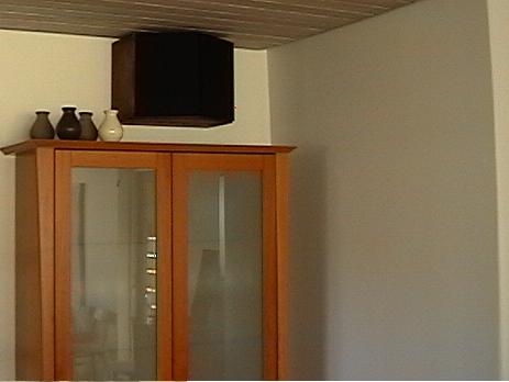

Så hænger det meste på væggen. Bagcenteren står stadig på gulvet; det lidt småt med plads mellem loft og en døråbning; håber det går.
Et par billeder:
Det hænger næsten så optimalt de kan i vores stue. Det holdt hårdt nok at jeg måtte stoppe så mange ht. derind
Mvh. Per.

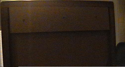

Sendt: 08 Februar 2005 kl. 22:05 | IP-adresse registreret
Hej.
Rasgu...bagcenter kan ikke være der
Jeg måtte sætte en ny liste bagpå, så nu kommer den til at rage nedenfor terrassedøren. DET BLIR SGU IKKE POPULÆRT!
Jeg er ved at gøde jorden for en fremtidig projektor; derher hjælper ikke ligefrem...
