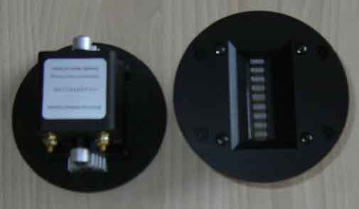

Nu har jeg hørt så meget snak om disse hersens FOUNTEK JP3.0 bånddiskanter, så nu er jeg nødt til at selv at høre disse med mine egne ører. Derfor har jeg fremskaffet mig et sæt af disse, ved første øjekast virker de faktisk rimeligt lækre, og når man så får dem i hånden virker de også dejligt solide, og slet ikke så plastik agtige som jeg troede.
Min plan er at lave en højttaler for at afprøve FOUNTEK'ens kvaliteter, og høre om den virkelig lyder så godt som der fortælles.
I første omgang får diskanten følgeskab af en VIFA TC18WG49-08 bas/mellem enhed, som jeg lige havde på lager.
Så når jeg har fået lavet et kabinet, vil jeg vende tilbage med lidt billeder, og med en masse information om, hvad jeg syntes om FOUNTEK diskanten på både godt og ondt, min plan er så at teste flere filter typer og delefrekvenser, for at teste bånddiskantens kvaliteter.

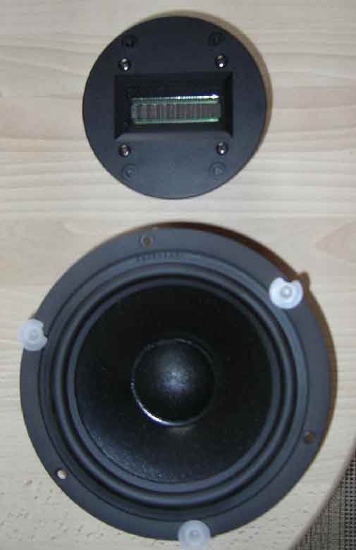

Ja, disse Fountek diskanter lyder så godt, at projektet er blevet udviddet til et 2½ vejs system, med lidt andre bas/mellem enheder end først valgt.
Fountek'en er hurtig og åben, og er derfor valgt til at spille langt ned, ca. 2 - 2,25kHz, men så med et stejlt 18dB filter. Her overtages der så af en Vifa PL18WO-09-08 bas/mellem, som skal stå for bas og mellem op til delefrekvensen. For at gøre bunden god dyb og dynamisk(håber jeg) supleres der med en Vifa M18WO-08-08 basenhed som skæres af ved ca. 90Hz.
