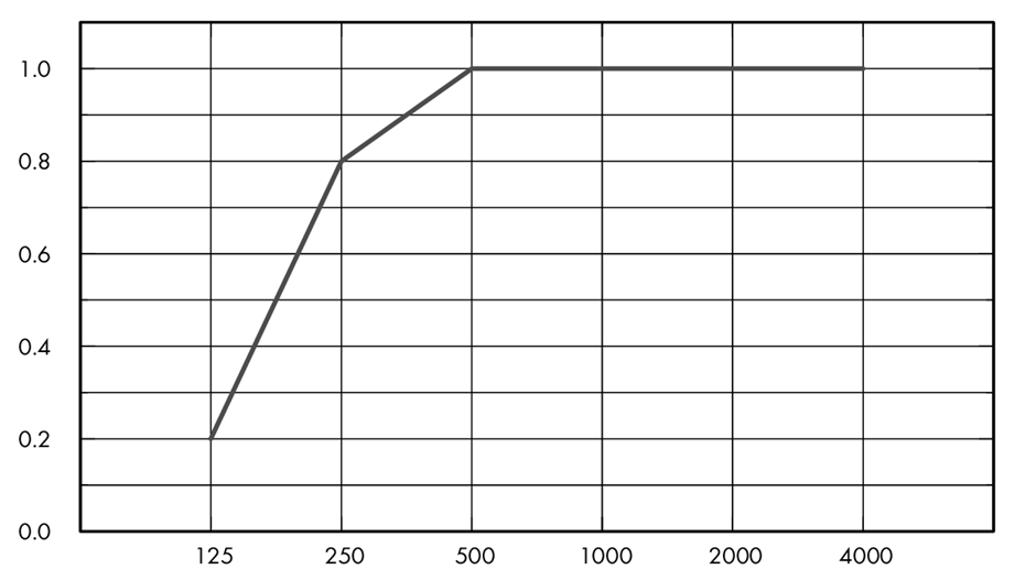

Ift. om dit rum er lyddødt eller ej... Hvis du har absorbering på alle falder som dæmper 100% fra 1khz op op...
( https://www.ecophon.com/globalassets/new-site/assets-from-mw /ecophonscaledimage539ecf757f2dd97cf02745b62ff1480d4b12760c8 137367927063c09562f14cf.png?width=940 )
Er dit rum så ikke lyddødt fra 1khz og op? Hvor kommer refleksionerne fra hvis de absorberes 100% på alle flader?
Kan du ikke vise nogle målinger af dit system? ETC-graf/efterklang og frekvensrespons?
