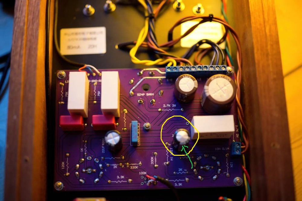

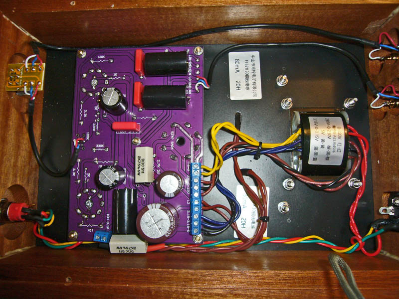

Kloge mennesker,
Som varslet i tråden her havde jeg bestilt en billig Kondo Audio
Note-forforstærkerklon på Aliexpress.
Den kom hjem forleden, og jeg fik tid til at eksperimentere med den i går aftes. Pakken føltes solid, og indpakningen var rigtig fin og
forsvarlig. Forstærkeren føltes også solid og godt tung i det.
Desværre gav den høj, høj brum af sig, da jeg havde sluttet den til testmiljøet (gammel Kenwood M1-effekt & Snell K) sammen med en
Topping D10 som kilde.
Jeg har prøvet forskellige kabler, stik, med videre - uden held.
Der var nogle den oprindelige tråd, der var inde på, at der var noget, der så forkert ud på diagrammet, hvad angik stel eller jord, hvis jeg
husker rigtigt.
Kan det være det? Eller er den bare defekt?
Nedenfor kommer lidt billeder af indmaden, som måske kan hjælpe til diagnosticere problemet.
Men det er lige før, jeg ikke tør bruge den af frygt for, den skader rørene.
Musik kan fint høres igennem brummen, men det er supervanskeligt at vurdere, om lyden ville være god uden brummen.

Sendt: 26 Februar 2025 kl. 18:39 | IP-adresse registreret Citér bergholt
Fra producentens hjemmeside.
Det ser ud til at være nogle andre komponenter, der i den udgave, jeg har modtaget:
Og her billeder af den konkrete forstærker set fra undersiden:
Ligner det katten i sækken?
-- Kasper Bergholt

Den ene af elektrolytkondensatorerne ser temmelig meget ud til at være defekt. Den buler i toppen.
Sammenligner jeg med de modelbilleder, du har delt, ser det ud til den er vendt forkert!
Billederne giver ellers ikke meget mulighed for at hjælpe.
De er ikke skarpe nok, og giver ikke rigtigt overblik.
Men trods det simple kredsløb, er fejlmonteret elektrolyt, med til at hejse advarselsblinkene.
Måske du skulle opsøge Analog Bo, eller anden erfaren radiomekaniker?
Bare det GLØDER...
Indlæg: 6371
Sendt: 28 Februar 2025 kl. 04:55 | IP-adresse registreret Citér Boydk
Godt spottet, Tonni.
Bergholt......
Elektrolytten (gul cirkel buler i toppen). Er ødelagt og skal skiftes. Årsagen er, at kineserne har vendt den forkert.
Se på stregen, der markerer minus (grøn pil).
Den vender modsat af modelbilledet (de 2 første billeder i dit indlæg).
Dette vil gøre, at elektrolytten opfører sig som tæt på en kortslutning og belaster den spænding, den i stedet
burde udglatte..... og ja..... det vil brumme som bare pokker. Lad være med at tænde den.
Det næste der sker, er at elektrolytten spinger i luften med en masse ildelugtende papirfnuller.
Ny elektrolyt på samme værdi som den, der sidder der, og som bli´r vendt rigtigt, så skal du se.......
så spiller den nok som tiltænkt

Tonni skrev:
Den ene af elektrolytkondensatorerne ser temmelig meget ud til at være defekt. Den buler i toppen.Sammenligner jeg med
de modelbilleder, du har delt, ser det ud til den er vendt forkert!Billederne giver ellers ikke meget mulighed for at hjælpe.De er ikke skarpe
nok, og giver ikke rigtigt overblik.Men trods det simple kredsløb, er fejlmonteret elektrolyt, med til at hejse advarselsblinkene.Måske du
Det er dælme godt set, det dér - særligt med den dårlige billedkvalitet.
Forstærkeren har været så billig (230 dollars), at det ikke er investeringen værd, tror jeg, at få kigget på den af en pro.
Jeg kan også være nervøs for, at der kunne være andre ting, der ikke er tip-top.
Kvaliteten på komponenterne ser ud til at værre dårligere, end dem, der vises på hjemmesiden.
Tænker, worst case er, at den kommer til at ødelægge noget andet i lydkæden.
Så jeg tror, jeg vil forsøge at få nogle af pengene retur.
Tusind tak for hjælp/analyse/fejlsøgning :)

Har fået den pakket op og skildt ad i dag....
Lad os bare sige, at det nok er den MINDST imponerende "indmad", hvad angår elektronik, jeg nogensinde har set.
Og den skal tænkes lidt over, da den LANGT fra følger det diagram, der tidligere er vist. Man har også
brugt billige fake Kina-Wima kondensatorer, og heller ikke de værdier, der kom fra diagrammet eller står trykt på printet.
Lige umiddelbart minder det mere om: "Hvad har vi af rester, vi kan bruge"??
Der går helt sikkert et par dage mere, da jeg ikke kan hellige mig hele dagen til den.
Kasper...... jeg skriver på mail senere i dag, eller i morgen
Havde jo håbet, det ville se lidt bedre ud - men må også indrømme, at det også er som forventet - særligt efter selv at have tjekket
indmaden og set, at komponenterne var væsensforskellige fra dem på billedet på Aliexpress.
Lad bare kommunikationen videre være her på sitet, så du ikke behøver skrive dobbelt / holde styr på flere tråde.
Tænker, at der også er bred interesse :)
Så føler, jeg har gjort mit for at gøre hifi-verdenen lidt klogere til en overkommelig pris.
Får jeg fik forforstærkeren hjem, fik jeg også trykket på købsknappen på en Dartzeel-klon og en DAC. Og dumt nok måske også i endnu en
forforstærker baseret på 6SN7 og 6Z4-ensretterør.
Invest in loss, tror jeg det hedder i adfærdsteori :(
Igen - økonomisk til at have med at gøre og lærerigtigt.
Hvis der er stemning for det følger mere i en ny tråd. Og det er ikke for at tigge om yderligeere gratis konsulentbistand - blot nysgerrighed
-- Kasper Bergholt
Til top Vis bergholt's Profil Søg efter andre indlæg skrevet af bergholt Besøg bergholt's Websted
Indlæg: 6371
Sendt: 18 Marts 2025 kl. 15:07 | IP-adresse registreret Citér Boydk
Hej igen, Kasper.
For starters.... send mig lige dit tlf. nr. på PB....... Har ikke lige tid til billedbehandling, så ka du jo evt. senere lægge billedet ud.
Så langt...... Den fejlvendte elektrolyt....... havde jo selvfølgelig fungeret som næsten kortsluttet, så den havde "kullet" en 2,7K
modstand. Men........ den anden, som sidder på den anden elektrolyt, var allerede ved at blive godt brun, så summa summarum....
de er for små. Er nu byttet med 2,7K 6watt (havde ingen 5watt).
Så var der de tre store/hvide kondensatorer. 2 af dem sidder i udgangen på hvert rør.
Uanset hvor meget og intensivt, jeg Googler påskriften på dem, eller søger på Ebay og AliExpress, så kommer der ikke noget
som helst op, der ligner. Til gengæld når man søger på den eksakte påtegnelse på dem, får man det ene link efter det
andet til motor startkondensatorer eller X2 strømfilter-samme.
Det bekræfter min påstand, at man har kylet i, hvad man kunne finde i skarnsbunken/affaldsbøtten.
Det eneste, der ser fornuftigt ud, er de to drosselspoler og nettrafo´en.
Igen..... drosselspoler..... ikke som i diagrammet. Dette er noget helt andet..... længere og længere væk fra
noget, der seriøst minder om "Kondo" (men derfor kan det jo måske godt spille alligevel).
Så indtil nu..... De 3 X2-kondensatorer byttet til rigtige Polypropylen.
De kinesiske "Wima" byttet til rigtige Wima.
De 2 elktrolytter byttet til kvalitets-samme (og vendt rigtigt)
De 2 underdimensionerede modstande byttet til kraftigere.
Da det er for bøvlet at demontere mit eget setup, skal jeg lige ha´ rodet en forstærker og nogle kabler frem til
at prøve på stuehøjttalerne. Lytteseance senere. Er det efter hensigten finde vi ud af, om et nyt/ordentligt volume-potmeter
er nødvendigt.
Og så skidt da....... legede lidt med noget fotobehandling. Sådan ser den ud nu:
