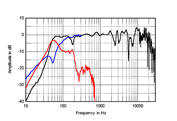

Missede ikke pointen med forstækeren
Den koster 2799kr og skulle yde 2x75 watt i 4 ohm, alle mini anlæg jeg har set yamaha,denon,marantz,onkyo
og så videre yder ikke i nærheden af 75 watt i 4 ohm pr kanal og er de 75 watt med 1% eller 10% thd, 1khz, 20-20.000khz ?
Hvis det er 75 watt i 4 ohm ved 1 khz 10% og 8ohm højttalere, så der ikke meget effekt i 8 ohm i forhold til trådopretters 15 watt
Min nad mini all in one anlæg med dvd kostede da den var ny for ca 15 år siden ca 4000kr og yder kun 2x30 watt dynamisk i 6 ohm
(om det er 1 khz eller 20-20.000hz ved jeg ikke, ved at de 2x20 watt i 6 ohm er ved under 0.3% thd)
Zu Audio Soul Supreme
Flad ned til ca 60hz = ikke meget bas
