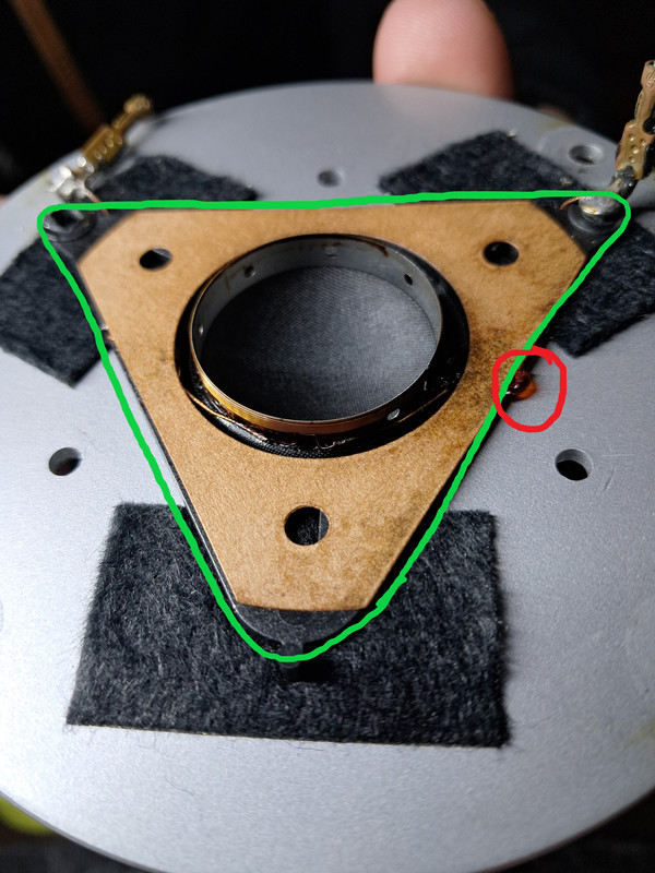

Jeg skal lige forsøge at forklare mig lidt bedre. Jeg vedhæfter et billede her.
Min plan er at skære den her plastik-plade her fri med en hobbykniv (jeg har markeret den med grøn). Med rød har jeg markeret hvad jeg antager er en klat lim. Jeg vil forsøge at efterlade de små velour-dimser på frontpladen. Jeg antager at de har til formål at dæmpe vibrationer?
Min formodning er, at hvis jeg frigører plast pladen, så følger membran, svingspole og det hele med, og jeg står tilbage med forhåbentlig en frontplade, som jeg kan montere en af de nye enheder på. Ret mig endelig hvis det er idiotisk!

Normalt skal du gennem en forhandler for at få nye enheder , Audiovector handler ikke med privat personer , derfor den kølige interesse for din
situation , men det kan jeg godt forstå , hvis de skulle tage stilling til alle de hendvendelser de får over året , det ligger de ud til forhandlerne .
Men som du rigtig nok påpeger , skal den trekant tages af forpladen , brug bare et barberblad til at skære evt lim fri , tror ikke du behøver ny lim
til fastgørelse.
Og du skal selvfølgelig også frigøre forpladen på den nye diskant , men start med den defekte enhed , så har du lidt træning i hvordan det skal
foregå . Gå stille og roligt tilværks , det kan godt se lidt skrøbligt ud , men giv dig god tid , så skal det nok lykkedes.

Fandt en gammel Vifa diskant , sådan nogenlunde ser det ud ! Membranen og plastik-trekanten sidder lettere fast på
magneten , kan trækkes af med ved at skubbe en skruetrækker ind under plastik-trekanten , ingen lim ! Mendet skal du
jo ikke bruge til noget , bare et billede af hvordan det skulle have set ud .06_120344_IMG_3760.jpg">

Ja, det du viser der er også præcist hvad jeg forventede ville ske da jeg begyndte at skille den ad. Det kom som en overraskelse (for mig) at magneten og plastpladen ikke sad bedre sammen (magneten sad bare løst bag på plast pladen, men "sikret" via de huller i plastpladen, som dupperne i magneten passer ned i.
Men det lader til at vi alle har enighed om at den plast plade bare skal afmonteres, og så burde frontpladen være klar til de nye enheder!

Rens bagside af forpladen helt ren så den er plan . Så kommer det til at passe som fod i hose , når du skruer forpladen
fast på magneten ! uden brug af lim !!! Husk filten skal også af ! Det skal være en helt ren , plan bagside af forpladen !
Jeg garanterer så at der ikke bliver nogen raslen , når du har skruet forpladen rigtigt godt fast . Du skal skrue den fast og
så skal du skrue skruerne fast igen igen , indtil de ikke kan skrues mere , altså meget fast !

Jeg gik med Audiolouds anbefalinger. Så afrensning af den originale frontplade. Det mest besværlige i den process var filtpuderne, men af kom de og jeg fik pladen renset for alt klister og snavs. Jeg kan i den forbindelse også berette at den døde diskant ikke var limet fast, som jeg ellers troede, men bare klistret fast.
Jeg fik så afmonteret fronten på den nye diskant, og forsigtigt monteret frontpladen fra højttaleren. Kabelsko på kablerne i højttaleren, og med lidt hjælp fra brormand, så fik vi tweeteren sat i højttaleren! Der var dog en udfordring her. Udgangsportene bag tweeteren består af plastik, og nærmest tweeteren et 11,5cm langt skum-rør. Da jeg forsøgte at sætte tweeteren ind viste det sig at der ikke var frirum nok bag tweeteren pga det skumrør. Min første tanke var: Ham krejleren der har solgt mig de her højttalere har stået i præcis samme situation, for jeg havde vifa tweeteren ude tidligere, og den er dyb! Jeg vil væde med at han har skåret skum-røret kortere i den højttaler. Så jeg målte dem begge, og ganske rigtigt. Røret i vifa-højttaleren var 2cm kortere.
Derfor besluttede jeg, i nedtrygt sindstilstand, at gøre samme stunt på den højttaler som jeg arbejdede på. Derfor har jeg altså forkortet røret tilsvarende den anden højttaler. Om ikke andet, så er de da ens nu.
Så var det ellers med at få det testet, og til alles overraskelse så spillede det bare! Den nye scan-speak tweeter virker, og lyder virkelig godt i højttaleren. Bedre end den vifa der stadig sidder i den anden højttaler (som naturligvis skal skiftes også nu - er spændt på om jeg render ind i nogle overraskelser i den sammenhæng).
