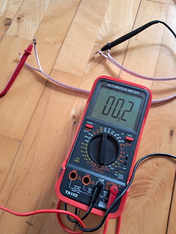

Er det her den rette indstilling på multimeteret? Der var en der tidligere nævnte at den skulle stå på diode symbolet.
Til top Vis hurtigkarl's Profil Søg efter andre indlæg skrevet af hurtigkarl
Indlæg: 6371
Sendt: 29 Marts 2024 kl. 13:25 | IP-adresse registreret
Du får bedre læseopløsning, hvis du går et hak til venstre (200 ohm).

Og btw..... den røde ledning i multimetret sidder forkert.
Den skal sidde i hullet til højre for den sorte

Nu ved jeg godt at det er totalt newbie niveau det her, men for god ordens skyld har jeg lige forsøgt at bare måle på et almindeligt højttalerkabel (der gik ikke ild i det, så stor success!). Men jeg poster lige nogle billeder her, så vi lige kan sikre at mit multimeter faktisk viser hvad vi forventer. Som man kan se på billederne, så viser den 1, når den røde måler ikke sidder på kablet. Den viser lige omkring 0 og maskinen hyler en permanent hyletone, når den røde måler sidder på kablet.
Er det rigtignok det vi forventer at se her?
Jeg oplever at multimeteret viser de 0.02 ved måling her ret konsistent når jeg vikler kablet rundt om målerne (ligesom I måske kan se på billederne). Men hvis jeg bare rører ved kablet med målerne, så "skratter" hyletonen, og målingen flukturerer mellem 0.3 og 0 cirka. Er det normalt, eller er mit multimeter mon defekt?

hurtigkarl skrev:
Jeg oplever at multimeteret viser de 0.02 ved måling her ret konsistent...
Vrøvl.. Som I kan se på billedet var det 00.2 i virkeligheden. Beklager fejlen (jeg tror ikke at det er muligt at rette sine posts her inde, er det?)

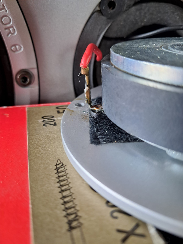

Ok.. Så har jeg fået sat op, og fået enheden pillet ud af fronten på kabinettet. Rigtignok er der ikke ret meget loddetin, så jeg må prøve forsigtigt. Egentlig er jeg mere bekymret for hvor besværligt det bliver at få den på igen uden at få noget varmet for meget op.
Der er ikke meget kabel at gøre med når enheden er ude af fronten. Der er kun lige nok til at jeg kan rotere enheden ned og ligge ovenpå to papæsker som jeg har sat så enheden kan hvile på front-pladen uden at selve membranen (hedder den det?) rører noget.
Det er muligt at få det røde kabel længst ud fra kabinettet, så planen er at forsøge at aflodde det røde kabel nu! Såvidt jeg har forstået så skal jeg aflodde den ene, og så måle på tværs af terminalerne på enheden. Er det korrekt?
Håber også at nogen lige kan verificere min "test" måling på højttaler kablet, så jeg er sikker på at jeg kan stole på multimeteret inden jeg går i gang!
Sidst men ikke mindst. Min loddestation har en drejeknap til at indstille fra 200C til 450C. Hvis nogen har et godt bud på en indstilling, så lytter jeg gerne. Ellers er planen nok bare at starte forsigtigt med lav temp, og så øge den forsigtigt indtil noget giver sig.
Har nogle billeder af enheden her, men det er ikke nemt at tage gode billeder af med min mobil. Er heller ikke sikker på hvor interessante de her billeder er, men om ikke andet så kan I da føle jer lidt en del af processen.
