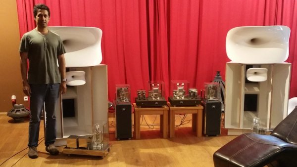

Linket viser mine højttalere, men billedet er ikke taget hos mig. Jeg spiller på ca 45m2 med 3,5 meter til loftet
