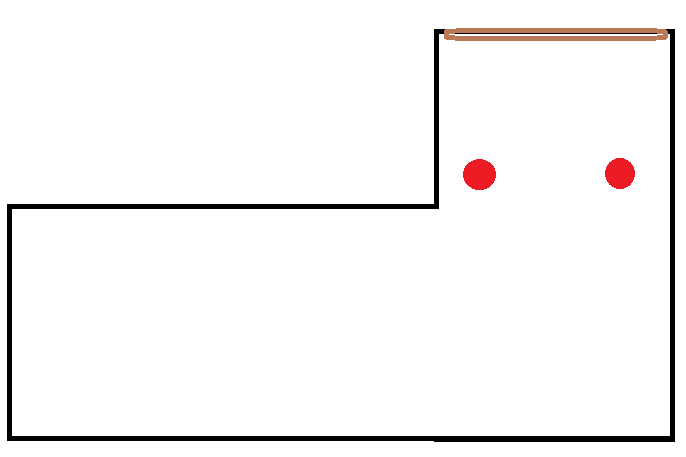

Jeg er i gang med at renovere hele huset nærmest, og nu ansporer det tanker om hjemmebiografen. Mine subs er kommet i loftet, fronthøjttalere har
fået deres egne møbler, MEN stuens indretning gør at det ville være oplagt at få baghøjttalerne til også at være i loftet.
Se billedet som viser indretningen - vinkeldelen med hjemmebio i er omkring 4x4 meter. Med brunt på billedet er lærredet markeret, med rødt er
baghøjttalerne. Det anspore nu 2 spørgsmål:
1) Skal disse højttalere være vinklet for at give noget til oplevelsen?
2) Skal disse have en kasse i loftet at "spille i"?
Indretningen er ikke top-optimal, så det behøver ikke være perfekt bare det er godt

Hvis du "kun" bygger 2 baghøjttalere ind i loftet, så vil jeg anbefale at de placeres lidt bagved lyttepostionen, så du stadig får surroundfornemmelsen.
Placeret lige over lyttepostitione vil det nok give lidt udfordringer. Optimalt ville jeg oveveje 4 baghøjttalere placeret både over og bagved lyttepositionen.
Indbygningshøjtalere skal helst have en tilpasset kasse (kabinet) at spille i, da du ellers bruger hele hulrummet over loftet som kabinet. Hvis dine subs er
placeret i samme "rum" vil det give flere problemer

Enig med moppy. Overvej evt dipol baghøjtalere for mere difus lydspredning.

Placeringen bliver (ud fra princippet om "det muliges kunst") bagved lytte-positionen.
Er det nødvendigt for oplevelsen, at højttaleren er vinklet?
Rummet er (som i kan se) ikke stort, og det er afstanden til lytte-position(erne) heller ikke.
På forhånd tak.
