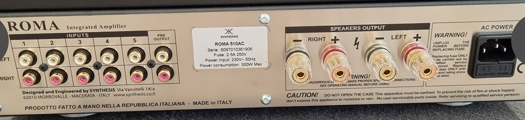

Jeg har lige købt en Synthesis Roma 510AC rørforstærker, som jeg har koblet en CDP til. Det er min første rørforstærker. Jeg har en Yamaha A-S1100 forstærker stående, og jeg kan se, at rørforstærkeren har en Pre Out.
Er det rigtigt forstået, at jeg kan koble CD spilleren til rørforstærkeren og et kabel fra Pre Out til CD-In i min Yamaha, så jeg har begge forstærkere kørende på samme tid? Jeg tænker, at mine Dali Rubicon så skal kobles til min Yamaha?

Har Yamaha'en ikke en Main In (den er beregnet til det), så brug den, men ja der vil komme lyd igennem CD, Tuner, AUX indgange. Det vil
lyde underligt hvis der er en Phono indgang ;-)

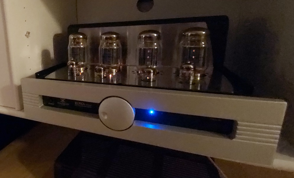

Der står ellers i manualen, at Bias Adjustment skal justeres manuelt for hvert enkelt rør. Betyder det, at den skal på værksted hver gang man skal skifte rør ?

Umiddelbart skal den som minimum forbi forhandleren ved skift af udgangsrør (de store rør), da justering af bias foregår fra bunden inde i kabinettet, via et eksternt voltmeter...
