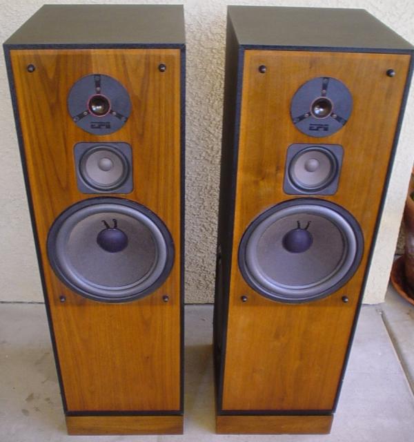

Jeg har fået et par EPI 500 (fra 70érne). Desværre er kantophæng helt væk på både bas og mellemtone.
Jeg har i forvejen et sæt DALI Concept 8, som spiller godt, men jo ikke er noget særligt.
Ville I renovere disse EPI 500 eller skulle jeg bare beholde mine Dali?

Er det ikke mere er spørgsmål, om du har lyst eller ej??
Hvis de er med de originale enheder og den inverterede dometweeter som hér:
Ville jeg selv købe kanter ig renovere dem. Mest for nostalgiens skyld og de flotte kabinetter,
ikke fordi højttalerne er verdens 8. videunder

De er helt originale. Spørgsmålet er self. om jeg har lyst, men også lidt i forhold til lyden.

Jeg overvejer stadig en renovering. Har googlet lidt omkring udskiftning af kantophæng. Det ser nemt ud - for dem der har prøvet det før!
Er det noget man kan lave selv?

Hvis du ikke har prøvet det før, ikke er elektrisk/mekanisk minded (vær 100% ærlig overfor dig selv),
så ville jeg få hjælp af en, der ved noget om det. Det er ikke raketvidenskab, men skal sidde pinligt nøjagtigt,
for at svingspolen ikke skal skrabe på bagefter. Så er du advaret

Du skal i hvertfald sikre dig, at skum ophænget har samme stiv/blødhed som det oprindelige og samme størrelse/bredde. Ellers
ændrer du mere end godt er. Man ser for tit at det er dårligt lavet og så kan det være lige meget.

Tak @allanowich. Det er jo så det næste problem med de rigtige ophæng. Har fundet nogle i USA, som angiveligt skulle være
designet til modellen (Jeg er helt ny her på sitet og ved ikke om jeg linke til forhandleren). Ved nogen evt. i hvilken retning jeg
skal kigge efter de rigtige dele?

For at undgå et toldsmæk på varer fra usa kan du alternativt kontakte Audiofriends i Holland, bare google navnet så finder du deres webshop. Hvis du
oplyser mål på enhederne så kan de formentlig hjælpe.
