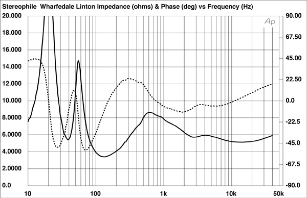

Njae 90 db siger vel kun noget om hvor højt de spiller ved 2.83 v over dem
Hvor svære/nemme de er at drive for forstærkeren er nok mere impedansen og fasedrejet og her ser det ud til at den højttaler gerne vil have noget
strøm. De er alligevel nede og snuse til 3½ ohm der hvor der er meget energi i musikken
