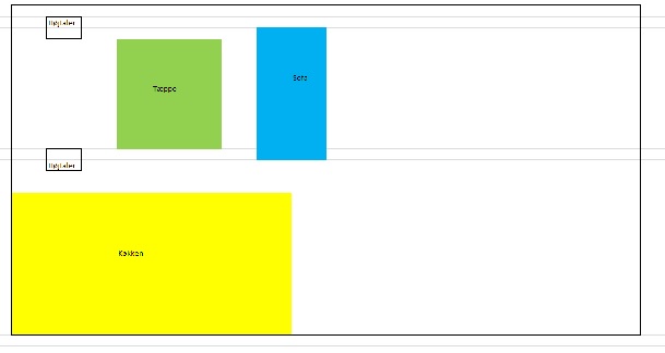

Der er 2,4 meter til loftet. Rummet måler ca. 7,5x9 meter. På den ene væg fylder køkkenet små 3,5 meter ud i rummet, og de resterende 4 meter er der,
hvor anlægget står. Venstre højttaler står således ca. 30 cm fra kanten af køkkenskabene og højre højttaler står ca. 30 cm. fra en filtset murstensvæg.
Foran anlægget ligger et tæppe, og der står en stor, 3 personers sofa med chaiselong.
Hvor meget yderligere info er der behov for?

Kommer an på om min figur, er nogenlunde retvisende :)

Det er faktisk ganske retvisende :-)

Oki doki, den er ikke helt nem. jeg tror stadigvæk du mangler noget membran areal. Det kan løses med en Subwoofer, men det bliver nok en udfordring at få den integreret i det nuværende layout. Umiddelbart bag sofaen midt på langsiden. Køkkenboardet på hjørnet, ville nok også være et godt sted, men jævnt upraktisk og ikke specielt smukt i forhold til indretningen.

Hvis det blå felt er lyttepositionen har du placeret dig der hvor basniveauet i rummet er lavest. Og med manglende
membranstørrelse på basenhederne i et stort rum hører du resultatet deraf. I så stort et rum vil højttalere med 15-18 tommer
membraner giver dig det du mangler. For det handler om at flytte store luftmængder, før baslyden fylder rummet.
