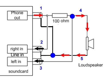

Tusind tak for dit svar - jeg har denne manual nettop i REW - jeg har ikke udtryk mig specifikt nok. Jeg kan godt se diagrammerne for hvordan der principielt skal kobles en målemodstand ind i målesløjfen. Men da jeg ikke er måletekniker eller svagsstrømsingeniør var jeg lidt på udkig efter hvordan man helt lavpraktisk laver sådan et kredsløb dvs. komponenter ect. Jeg ved de lyder lidt dumt, men det kunne være der var nogen der havde været i samme situation.
Der er en skitse på side 41 som jeg ikke rigtigt kan gennemskue

Computer og program har du. Har computeren et lydkort med hovedtelefonudtag og mikrofon/linjeindgang har du elektronikken
til formålet. Ja, du mangler bare en induktionsfri modstand på 100ohm, stik og kabler med krokodillenæb til din probe. Værktøj
og loddekolbe. Har du ikke tilslutningerne på din computer bliver du nødt til at investere i et USB “lydkort” hvor du kan bruge
hovedtelefon udgangen i stedet for at bruge din forstærker som beskrevet i manualen. Jeg benytter TASCAM US-4x4 sammen
med ARTA software som kan det samme og bruger den samme probe.

Siden du er gået i gang med et DIY højttalerprojekt må du være i stand til at lave denne probe. Du skal bruge tre stik, punkterne 1,2 og 3 på diagrammet. 4 og 5 er forbindelsen til de to ledninger med krokodillenæb du forbinder til emnerne du vil måle impedansen på. Bemærk at impedansen er inklusive kablerne mellem de to blå punkter, hvilket betyder at der skal foretages en kalibrering med kortsluttede målekabler (de to ledninger med krokodillenæbene). Jeg har ikke undersøgt om den mulighed findes i REW, men den findes i ARTA. Derved er det mulig at måle ned til 0,01 ohm.

Nu har jeg eksperimenteret lidt med REW op mod mit CLIO målesystem.
Jeg må sige med tweakning af indgangsforstærkning og output fra hovedtelefonudgangen, har jeg fået ret hæderlige målinger der ligger meget tæt på
CLIO systemets værdier, de er næsten ens.
Jeg har lavet en probe som beskrevet i REW's PDF manual, beregnet til impedansmåling..
Så det virker, ikke nogen grund til at investere i dyrt udstyr, medmindre du vil starte en produktion med dokumenteret kvalitetssikring...

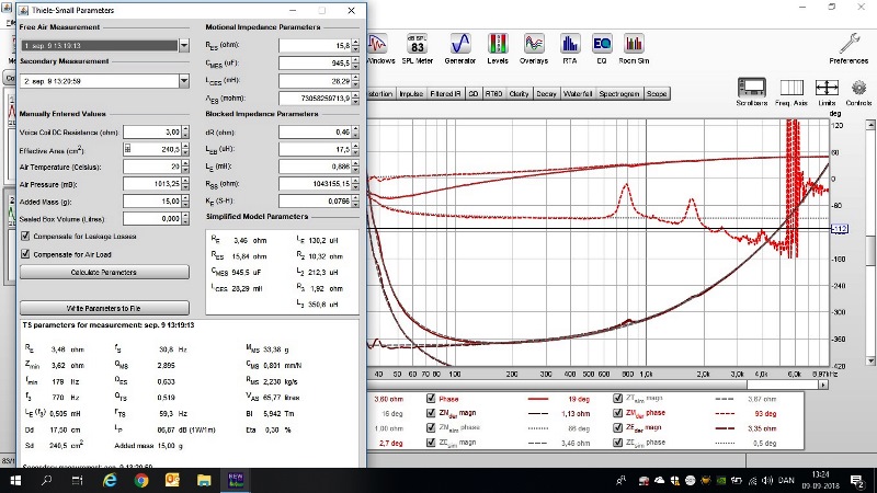

En lille Update - jeg har nu fået mit Dats V2 udstyr. Sammen med en UMIK mic. Og REW softwaren får man hurtigt et brugbart overblik. Jeg ved
nogen. Il sige at det er bedre kun at bruge er system, men når man ikke er hardcore måletekniker er denne løsning virkelig brugbar og ja det kostede
en 1000 lap ekstra, men i forhold til hvor hurtigt man kan sætte en måling op og komme videre er det virkeligt givet godt ud. Så kan herfra kun give
de bedste anbefalinger.
Også i øvrigt tusind tak for jeres feedback - fedt med så engagerede DIY kollegaer
