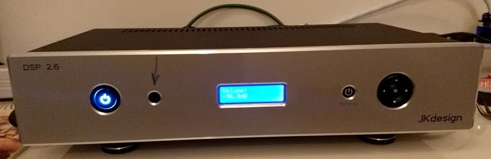

Hej,
Jeg er igang med at bygge en DSP med Hypex indmad.
Til denne Hypex indmad er der en fjernbetjening og en IR receiver på printet.
For at fjerbetjeningen kommer til at virke, skal der selvfølgelig være et hul i kabinettet!
Dette hul vil jeg gerne have noget 'glas' i, men i hvad materiale og hvordan laves det bedst muligt?
Nogen der har nogle erfaringer? Gerne links om emnet.
Mvh Jesper

Hvis der er plads bag forpladen, så kan du jo evt bare bruge glasset fra en mindre lommelygte som Maglite eller sår'n.

Hej Allanwich, tak for svar
Jeg læste engang om nogen der havde forsøgt med en 'LED light tube' og det fungerede ikke rigtigt.
Der er stor forskel på hvor godt fjernbetjeninger virker.
Nogle skal nærmest udstyres med lasersigte for at virke (og så er det stadig helt tilfældigt hvad der sker når man trykker på en knap), mens andre
kan vende modsat vej og stadig virke upåklageligt.
Jeg forestiller mig at det har en hel del med det 'øje' i fronten at gøre?
Jeg har ikke rigtigt kunne google mig frem til nogen der beskriver problematikken. Jeg har heller ikke kunne finde et produkt til formålet. Jeg er
faktisk lidt på bar bund med, hvordan man får det til at virke optimalt...
Men når jeg først har boret hullet i fronten, så er der ligesom point of no return :(
Jeg må vist igang med at lave nogle forsøg..
Mvh Jesper

Hej,
Hvis det måtte interessere nogen, så endte jeg med at sætte sådan et filter her i fronten:
https://www.aliexpress.com/item/12mm-Filter-Lens-Filtering-a gainst-400nm-750nm-Pass-808nm-1064nm-IR-InfraRed-Laser-Only/ 706472821.html?
spm=a2g0s.9042311.0.0.2f094c4dqrS8Gy
Det virker fantastisk godt. Faktisk er det vist den bedste funktion fra en fjernbetjening jeg har oplevet overhoved!
Mvh Jesper
