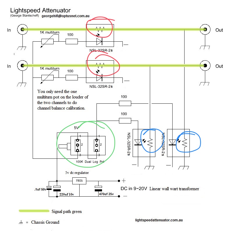

Sådan som jeg vil konstruere min er kraftigt baseret på Lightspeed, dog er både positiv og negativ holdt helt uden jord og kører igennem et opto-relæ og 40 Ohm opto-FET (= 41 Ohm) når der er lukket helt op for musikken.
Hvis jeg forstår Lightspeed korrekt så har den en teoretisk konstant impedans mellem positiv og negativ?
I øjeblikket fumler jeg med nogle opto-FETs der maks "driver" 0,1% pr. stk. mod 10-20% på LDR, dem kører jeg så i parallel for yderligere at minimere afvigelserne.
Tak for den gode info vedr. Totugaen! :-)
Der er ingen tvivl om at LDRne har fantastiske lydegenskaber, det er også derfor jeg vil prøve at konstruere noget ligende, bare med mere medgørlige komponenter, for nemhedens skyld. :-)

Larsen: Uden at have den store viden på området, så håber jeg at min passive forforstærker, vil virke som et 41 Ohms kabel, mellem kilde og effektforstærker.
Kan nogen sige om Lightspeed med teoretisk perfekte LDRs ville virke som et kabel med en Ohmsk modstand?

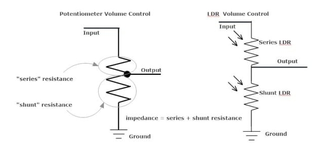

....41 Ohms kabel....nej!
For at det kan fungere som en volumenkontrol varierer modstandstandsværdierne i såvel de rødt som de blå markerede
modstande (LDR). De røde sidder i serie med signalet og de blå parallelt over udgangen. Forholdet mellem disse værdier giver
den ønskede regulering af volumen. Det styres gennem regulering af strømmen til lysdioderne i LDR’erne. Deraf kommer det
fancy word “Lightspeed”. Kigger du nøje på komponenternes data passerer lydsignalet med samme hastighed som det gør i et
potentiometer man ellers ville have brugt. Elektrisk set udgør en rødt og en blå markeret modstand præcis det samme som
sidder i et potentiometer. En samlet elektrisk modstand på 41 Ohm vil i bedste fald kun opnås i reguleringens to yderpunkter.
Når der er skruet helt op eller helt ned. Der imellem antager metoden helt andre værdier afhængig af reguleringen. Der er denne
variation i impedanserne der giver de forbehold jeg tidligere har anført.

Så hvis vi antager en fiktiv perfekt LDR baseret Lightspeed så ville man bare skulle lægge den røde og blå LDR sammen for at få impedansen?
Eks. LDR går fra 0 til 10K Ohm. Så ville der med fuld volumen være 0+10K, i midten ville der være 5K+5K og skruet helt ned 10K+0 Ohm?

Groft forenklet, ja. Men ....... dermed har du fået en lineær reguleringskarakteristik. Du skal anvende LDR der har en så logaritmisk karakteristik, som mulig. For ellers kan du ikke regulere styrken ved lave niveauer. En lineær regulering skal bare løftes en anelse fra nul før det spiller højt og resten af vejen op vil du føle reguleringen er beskeden. Så du skal i gang med at finde LDR' med den rette karakteristik.
OG ..... hvad er der galt med at anvende et logaritmisk ALPS potentiometer på 10kohm i stedet. Det fungerer og så slipper du for bøvlet med parring og efterfølgende drift af LDR. Indretter du kabelforbindelser med korte ledninger er du mange problemer kvit, selv om jeg forsat ihærdigt forsøger at få dig til at anvende en buffer på udgangen med den udgangsimpedans du finder rigtig til dine kabler og effekttrin. Potmetret sætter du på indgangen af bufferen. Derved har du konstant 10kohm indgangsimpedans og konstant udgangsimpedans afpasset dine ønsker. Uanset volumenkontrollens indstilling.

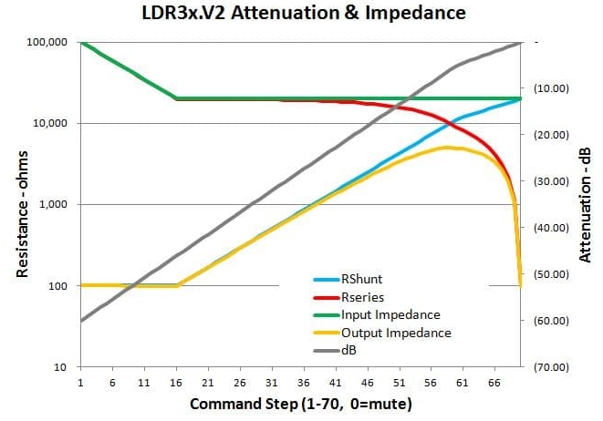

Visualisering af det overfor beskrevne omkring passiv løsningen. Læg især mærke til udgangsimpedansens værdi i relation til volumenindstillingen. Her linket til kildematerialet, som inspiration.

Jeg vil også vælge en logaritmisk eller falsk logaritmisk pot, da det, som Kaj siger, vil være klart af største fordel.
Vedr. buffer, så er det også noget jeg kraftigt overvejer, nu efter Kaj har nævnt det, jeg vil dog lige først se hvordan min konstruktion opfører sig og så tilføje en buffer hvis opto-FETsne ikke opfører sig som jeg håber.
Bemærk at jeg vil bruge 0,1% afvigelse opto-FETs og ikke LDR, af flere grunde: Jeg vil ikke kunne måle mig med de resultater som andre har fået med LDR og det ser ikke ud til at andre har forsøgt sig med opto-FETs, så legebarnet kom op i mig:-)
Som det er lige nu, bruger jeg ingen ledninger men kun PCB baner, de vil nok være maks 15 cm lange. fra RCA ind via inputvælger, opto-FETsne og til RCA ud.
