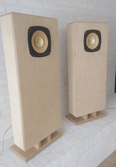

Hej,
Er der nogen derude som kender disse hornhøjttalere.
Må jo være 1/4 Bølge
Hornet ender i bunden i den ene side
Bestykket med én Fostex FE206
Det har jeg en fornemmelse af de måske ikke er tiltænkt.
Nå men efterhånden har jeg fået dem til at spille nogenlunde, bas er der ikke meget af, til gengæld massere at Lowther Shout.
Sådan et sjovt lille projekt til når det regner i ferien.
mvh.
Mikkel

Dem var jeg tæt på at købe hvis fra Karrebæks...
Ikke den slags kabinet hvis man søger på FE206

Ja, de er derfra.
Fantastisk forarbejdet, og af "nogen" som har prøvet det før.
Såsom skrå kanter i højttaler åbningen, således skruerne har bare en smule chance for at holde i materialet.
Standard afstand mellem terminalbøsningerne
osv.
Men hvor kommer tegningerne fra, eller er det et hjemmekonstrueret projekt i rigtigt flotte kabinetter.

prøv at kigge her: http://www.6moons.com/audioreviews/ridge/ridge.html

Tak Jens,
Så er det opklaret,
De kabinetter jeg har stående, er i hvert fald, kraftigt, inspireret af disse.
Iøvrigt er der en graverende fejl i mit initielle indlæg,
enheden er ikke en FE206 men en FE204, beklager.
Har desværre adgang til at rette i mit indlæg, så det må bare stå her.
Har et par spoler og modstande liggende fra et af mine forrige hornhøjttaler projekter, de kommer på senere i dag, så må jeg se om det fjerner det her, Lowther Shout og giver lidt mere bas. (eller nærmere ruller mellemtonen/diskanten lidt af)

Minder også lidt om sådanne: Jordan JX92s
