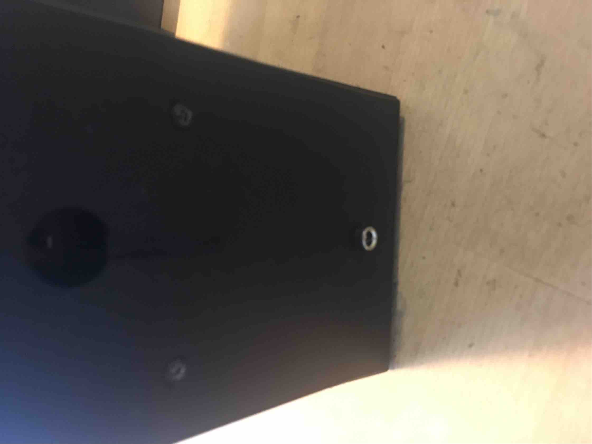

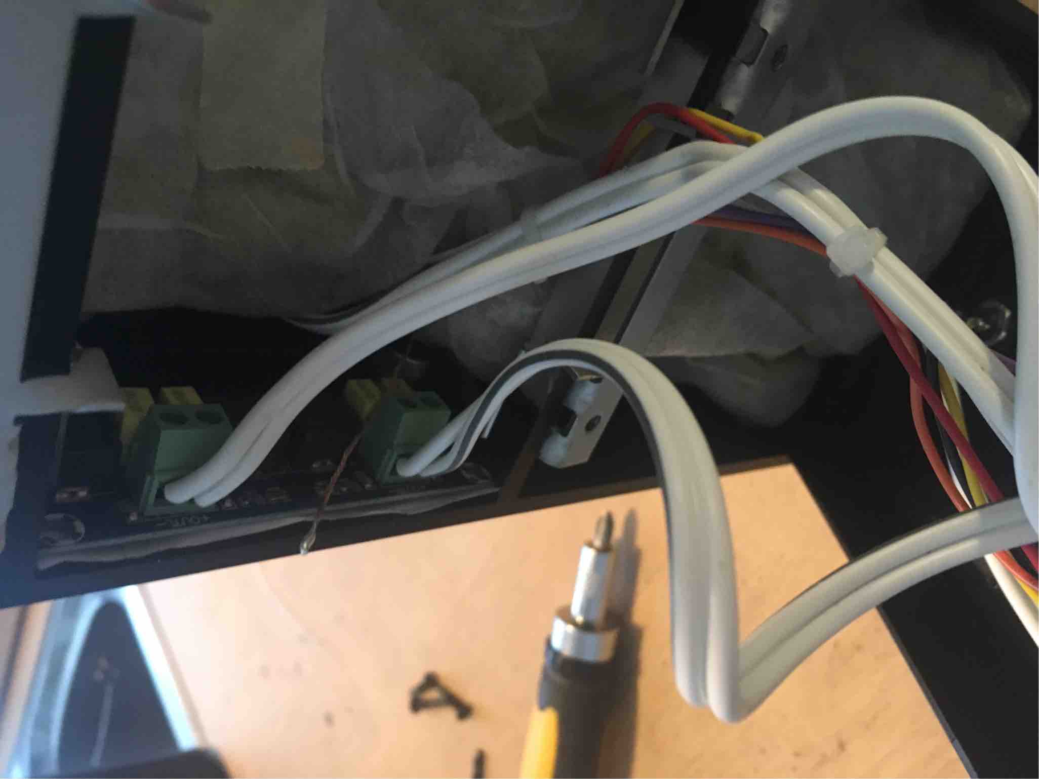

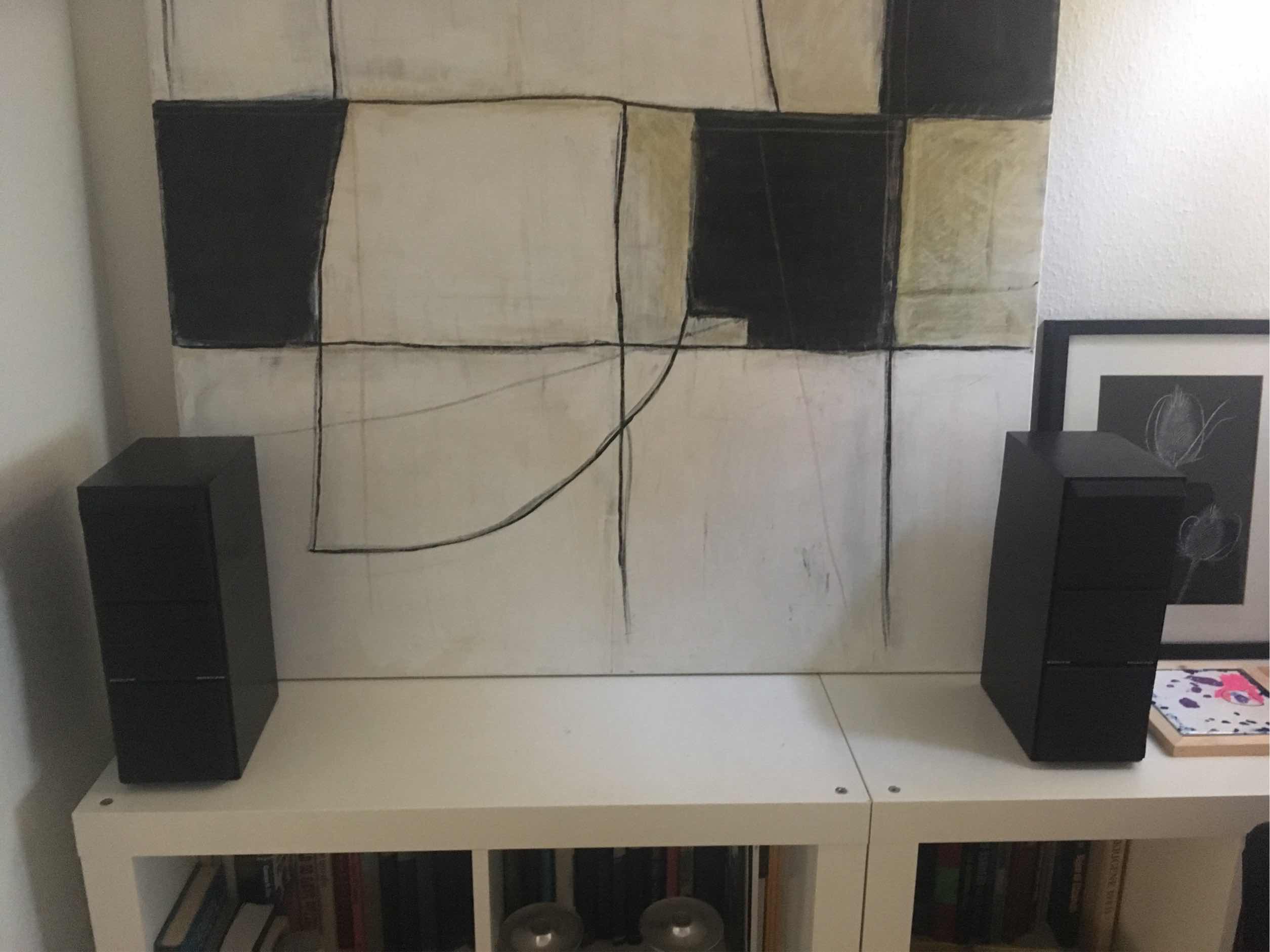

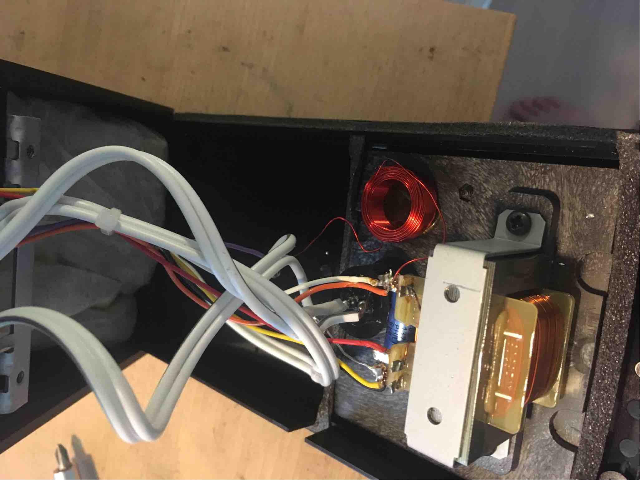

Hej.
Jeg har købt sådan et sæt højtalere. Og købt en lille klasse D forstærker med bluetooth plus en strømforsyning på 24v og 5A. Så har jeg skilt højtaleren ad, og loddet delefilteret af udgangen og koblet den på den højre udgang, og koblet den venstre udgang på udgangen af højtaleren, så kan jeg trække et kabel over til den venstre højtaler. Så har jeg boret hul i højtaleren bagpå og monteret en strøm indgang. Jeg har forlænget bluetooth antennen. Så nu har jeg et sæt bluetooth højtalere på 120watt(ved ik helt om det passer) i et fedt design, og det spiller.

Fin måde at give dem nyt liv på--- er der koblet en sub til systemet? for cx'erne går jo ikke særlig dybt.
Rosdam
Indlæg: 529
Sendt: 01 Juni 2018 kl. 20:50 | IP-adresse registreret
De går vist til 60hz, mener jeg at have læst et sted, synes de lyder OK, men de mangler li det sidste, har du ret i. Jeg har en lille
jamo sub til at ligge på loftet. Den ku jeg måske godt koble til. Og så sætte forstærkeren ind i subben, og trække kabler derfra til
højtalerne
