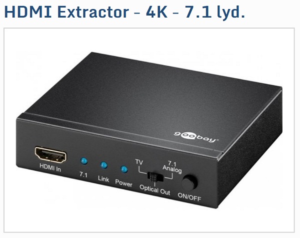

@ Henrik
Kig lidt på såden en her der "fisker" lyden fra HDMI.
HDMI audio extractor.... google

Sendt: 11 April 2018 kl. 06:54 | IP-adresse registreret
Perfekt. Extractor.... så giver google jo pludselig en masse :) Tak for hjælpen
