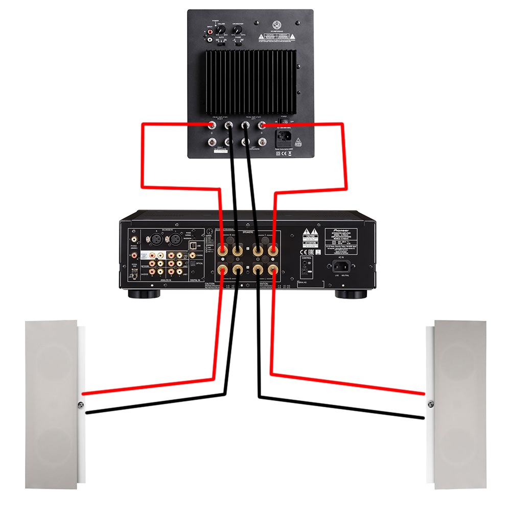

Mit spørgsmål går ud på om jeg kan bruge min forstærkers mulighed for bi-wire til at føre kablerne til min sub og mine højtalere seperat.
I mit nuværende setup kører jeg highlevel fra forstærkeren til sub'en og videre til højtalerne.
Er det muligt at gøre sådan her i stedet? Fordele/ulemper?
Således at kablerne ikke skal gennem sub'en.
Jeg kan vel stadig indstille crossover og volume på sub'en - bare uden at det har en effekt på de to højtalere.
Det er en Pioneer A70, to passive SA Exact og en aktiv SA Subelectro 200.

Det er der intet til hinder for.
Dine højtt. er opgivet til 8 ohm, sub´ens indgang udgør ikke den store belastning, så kør løs
Du får så ikke sub´ens indbyggede filtrering af de dybe frekvenser men fuldt frekvensområde til dine Exact.

Jeg har lige prøvet og det lyder helt fint at få hele frekvensområdet fra de to Exact højtalere
