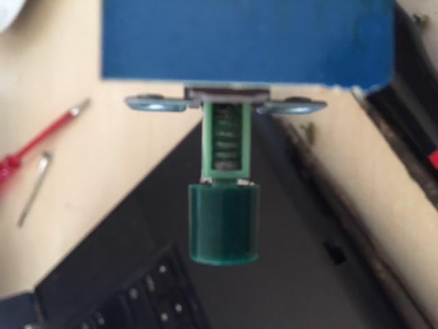

Når jeg aktivere tænd/sluk knappen på min cd afspiller hopper den tilbage til udgangspunktet. Hvis jeg holder knappen inden starter cd afspillerne fint. Jeg har skilt afspillerne og konstateret at der sidder en lille fjeder - kan den evt blive for slap ?
Jeg har som forsøg pillet fjederen ud og kan derved godt aktiver tænd/sluk knappen, men kan så ikke slukke afspilleren. Er der en der har et bud på en løsning.

Der skal monteres en ny afbryder.
det var det svar jeg frygtede
