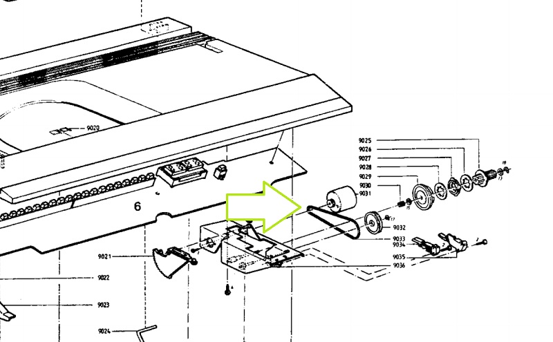

Mit gæt er et remmen til låget endeligt har givet op...

Mange tak for dit svar, Hvordan kommer jeg ind til denne rem? Og er
det muligt at skaffe en ny?

Ja det er muligt, men lad en professionel hjælpe dig.
Sendt: 05 Februar 2018 kl. 15:34 | IP-adresse registreret
Hej roedvigmads
Hvis du tager kontakt med Martin / Dillen på BeoWorld og lader han levere og montere en ny rem,
er din Beogram CDX i den bedste hænder du kan ønske dig.

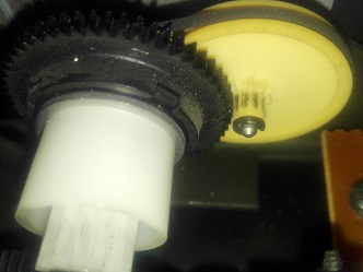

Hej jeg har nu fundet ud af at det er tandhjulet som er slidt op.
Hvor kan jeg finde et nyt/brugt til en fornuftig pris?
