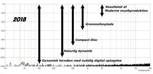

Sendt: 14 Januar 2018 kl. 10:05 | IP-adresse registreret
Clegg skrev:
Hvordan det er optaget, mixed og indspillet er for mig irrelevant.
For det første kan jeg ikke ændre på det alligevel og for det andet forbliver mine kilder og mit udstyr digital
Du har helt ret. Man kan ikke ændre på optagelsen eller den videre behandling af det færdige musiksignal.
Men hvem kender den præcise behandling af optagelsen og det bearbejdede resultat du afspiller på dit anlæg?
Jagten på 24Bit kontra 16Bit og højest mulig samplingsfrekvens i dit anlægs digitale behandling har værdi, når signalet hele vejen gennem processen
er den samme. Og her skader det naturligvis ikke at være på den sikre side med højest mulige værdier.
Det er måske værd at tænke over at et puslespil ikke bliver tydelige ved at blive skåret i mindre brikker. For nu at sætte billede på forklaringen.
Kurvebladet viser dynamikområdet for 24Bit optagelse, sammenholdt med andet kendt.
