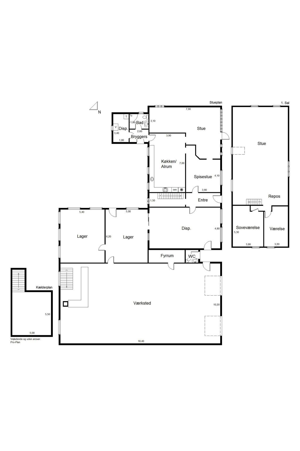

Jeg er ved at handle hus, og det giver mig muligheden for at få en
dedikeret hifi/tv stue.
Det bliver på 1. Salen, og rummet er med taghældning på to af
siderne, og bliver ca 7x7 meter.
Min tanke er at beklæde hældningen med trolltekt plader, den ene
meter fra gulvet og op mod hældningen med gips, også lægge et
trægulv.
Men jeg tænkte at det nok var bedst og spørge jer først ☺
Hvad vil i anbefale at jeg beklæder fladerne med for bedst mulig
lydkvalitet, og hvad vej vil i anbefale mig at spille i rummet? Skal det
være med de skrå tag sider til siden, eller er det bedst at jeg har dem
for og bag?

Her er et billede af rummet.

Der er jo mange rum er den øverst til højre?
mvh Ning
E30NA
Bruger siden: 17 Maj 2011
Indlæg: 294
Sendt: 20 Oktober 2017 kl. 18:31 | IP-adresse registreret
Ja, det er den øverste til højre.
Stue delen bliver ca 7x7 meter, da der også skal være et
badeværelse.
Til top Vis E30NA's Profil Søg efter andre indlæg skrevet af E30NA

Jeg ville nok spille på en lange led. Og prøve mig frem med bastraps og dæmpning bag højtalerne, tykt tæppe på gulvet osv. men
hør det lige af enden du begynder. jeg har ikke erfaring nok med dette til at rådgive dig allerede i byggefasen, hvis det er det du
søger. Jeg har ikke erfaring med trolltex, jeg ville evt. bygge nogle selv til montering efter behov. Det kan gøre pænt! Flyt dem
rundt før du bestemmer dig for placering. Nogle måler. Det er svært at vide hvordan rummet lyder for du har prøvet det af?

hej E30NA.
Jeg ville bygge rummet op uden hensyntagen til andet end hyggen.
HT ville jeg placere halvvejs inde i rummet,
så kan de pege den vej du bestemmer møblerne skal stå.
Hvis rummet er 7m langt betyder det jo en afstand på 3-4m imellem ht og lytteposition. Og i det der er tilsvarende plads bag ht, giver et
fantastisk dybde-perspektiv.
Indlæg: 6422
Sendt: 21 Oktober 2017 kl. 09:11 | IP-adresse registreret
E30NA
Det var da en enormt fin "hytte", du har i udkigstønden dér, tillykke med den.
Som Gekkof. skriver, ville jeg også satse på den lange led. Dog med højttalerne så langt væk fra trappeskakten som muligt.
Har flere gange hørt forskellige opset´s i tilsvarende stuer, og du skal være opmærksom på, at især trappeskakten til den underliggende etage kan give enddog særdeles uønskede bidrag til dit stereobillede/perspektiv.
Det kan løses på forskellige måder, men jeg ville nok alliere mig med en, der kender til akustik/dæmpemetoder omkring netop det problem.
Ellers er det vel bare at prøve sig frem. Held og lykke med projektet. Glæder mig til at høre, hvordan det går, og gerne med masser af billeder

Jeg tror man skal forstå det sådan, trådstarter har skråvægge i begge sider, fra 1m over gulv.
Min erfaring med sådan rum er, står ht for tæt på sidevægge og loftet skråner tæt indover ht, det samme i begge sider, får man lav højde
på lydbilledet.
Hurdlen vil aftage, med lidt afstand til den skrå sidevæg. Så hvis ht under normale forhold med lodret sidevæg, skal stå med en afstand på
50-80cm, må man med skrå sidevæg fordoble den afstand, for ikke det indover skrånende tag, skal komme for tæt på ht .
Der ligger ingen målinger til grund for mine erfaringer. (kun ører)
E30NA
Indlæg: 294
Sendt: 21 Oktober 2017 kl. 12:29 | IP-adresse registreret
Det er helt korrekt at det er sådan rummet er indrettet.
Og det er lige nøjagtig det med at skråvæggene kommer tæt på
højttalerne, samt rummets dæmpning, der er min bekymring.
Ville du så spille på langs af rummet, hvor skråvæggene kommer tæt
på siden af højttalerne, eller ville du vælge at væggene skråner ind
over højttalerne, og spille på tværs?

nils valla
Bruger siden: 20 Oktober 2007
Indlæg: 3055
Sendt: 21 Oktober 2017 kl. 12:33 | IP-adresse registreret
E30NA.
Skråner loftet op i en spids, eller brydes det af plan loft ved hanebånd?
Og hvor højt er der op?
Jeg vil ikke anbefale troltek.
Bliver rummet FOR dæmpet, er der ingen vej tilbage til mindre dæmpning.
Hvis det var mit byggeproject ville jeg lægge trælister, med retning fra gulv mod kip istedet for på langs som er det normale.

hej igen E30NA.
Vi får ligesom komminikeret forskudt fra hinanden .
Jeg ville spille på langs (selvom rummet er lige bredt som langt), med skråvæggene på siderne.
Jeg ville også placere ht midtvejs inde i rummet med min 1m til sidevæg, og lyttepos modsat ende af opgang.
Det giver muligheder for kæmpe perspektiv (med stor dybde).
Går loftet skråt til kip er der legemuligheder med forskellige typer "hanebånd".
