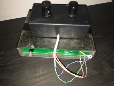

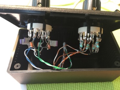

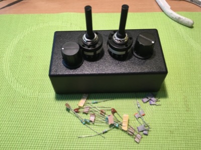

Så jeg taget mig sammen og købt lidt stumper.
2 stk. 2 polede drejekontakter - en til impedansen og en til kapasitancen.
Jeg kan nu vælge følgende forkoblinger.
47 - 30 - 28 - 23 - 15 kOhm
100 - 200 - 350 - 370 - 430 pF
Umiddelbart er det svært at høre forskellen i kapasitancen - det virker mest som om man flytter er "peak" i diskanten fra måske 15Khz til 8Khz.
Impedans forkoblingen er til gengæld meget tydelig.
Lige som det ser ud nu, passer 30 kOhm rigtig fint.
Chris-torb

Efter mange timers lytning, endte jeg med at sænke impedansen til 33 Kohm.
Jeg ændrede ikke ved kapasiteten. Den passer umiddelbart fint.
2M pickup'en er bestemt ikke den værste, men havde dog en lidt for fremhærskende diskant.
Den er nu tæmmet, og den lyder glat og uden generende sssss lyde.
Simpelt men nemt tweak - og den hjemmebyggede boks var til stor hjælp, for nemt at kunne skifte imellem forskellige load impedanser.

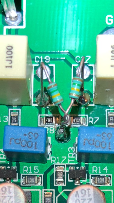

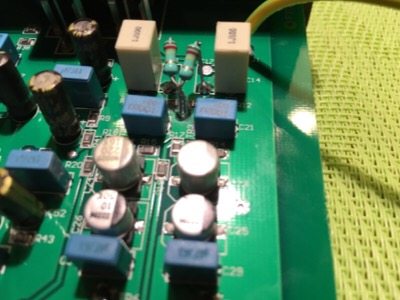

Sendt: 14 Oktober 2017 kl. 11:52 | IP-adresse registreret
Så er der lyttet i rigtig mange timer.
Jeg har foretaget en lille justering - parallel modstanden er hævet til 150 KOhm.
Det give en indgangsimpedans på ca. 37 KOhm.
Der er hørbar forskel på få ohm lige i dette område.
Lidt mere luft i toppen - uden at lyde anmasende.
Og så er det jo hyggeligt med lidt weekend små projekter 😀

Sorry - der skulle selvfølgelig så ca. 36 KOhm.
