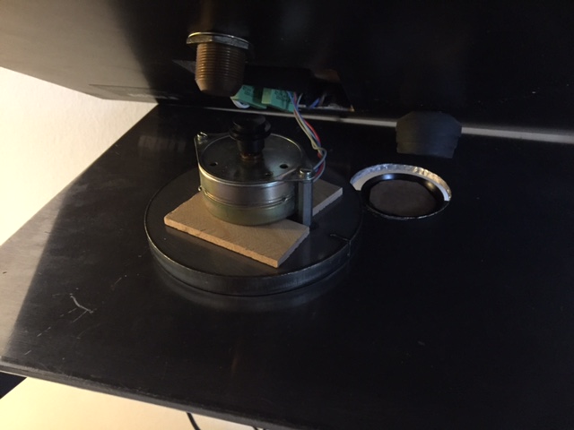

Har købt mig en Rega Planar 3, hvor motoren er fastgjort til en aluplade med en O-ring. Alupladen er så skruet fast i plinten. Dette fordi motoren er temmelig "støjende" = vibrerer!
O-ringen var noget slap på min og motoren hang lidt, så en ny O-ring var påkrævet. Jeg overvejede at montere en ny motor i form af Regas 24 V motor-upgrade, men prisen afskrækkede mig. På nettet kunne jeg læse mig frem til at den gamle motor - støj eller ej - er god og meget gangstabil - og så fik jeg en idé!
Jeg kørte ud til nærmeste smedje og fik lov at rode i deres skrot. Jeg fandt en 5 mm tyk aluminiumsplade. Den skar jeg til (34x27 cm) og lavede et 60 mm hul i så den nu passer ned over den bageste "skål"og på min Rega-væghylde til min pladespiller. Jeg fik også fat i en 10 mm tyk stålskive som er ca. 10 cm i diameter. Det kostede ikke noget og jeg fik endda en snak og en kop kaffe.
Motoren er født med to metalvinger med hul i, men disse er bøjet ind så de holder O-ringen på plads. Jeg rettede vingerne ud og skruede en forlænger-møtrik i hver vinge. Forlænger-møtrikkerne er lidt længere end motoren så motoren hænger frit. Jeg limede så forlænger-møtrikkerne fast på stålskiven med tokomponent lim.
Jeg valgte at lade printet til motoren sidder i plinten så det var lidt bøvlet at sætte pladespilleren tilbage på hylden og samtidig holde stålskiven med motoren nogenlunde på plads. Men det lykkedes og pladespilleren står nu i de tre skåle og motoren på alupladen under pladespilleren. Jeg var endda så heldig at højden - efter montering af nogle gummi-linser mellem hylde og aluplade - passede perfekt og så var det bare på med remmen igen.
Motoren er nu helt afkoblet fra plinten og det kan høres. Ikke bare er "støjgulvet" sænket men der er meget bedre dybde i stereoperspektivet end før.

Hermed et billede

Minder lidt om det arrangement, som Roksan benytter til deres Xerxes-pladespiller ... forskellen er dog, at Xerxes-motoren hviler oven på et kugleleje
og fastholdt af en fjeder kan dreje om sin egen akse. Idéen er, at motoren således er i stand til bedre at håndtere (små) ryk, hastighedsvariationer og
varierende belastning, hvilket skulle resultere i bedre lyd (et roligere og mere veldefineret lydbillede).
Det er lidt Storm P'sk at se på, men ikke specielt avanceret at implementere. Du kan jo prøve sådan et arrangement, hvis du får mere DIY-kløe i
fingrene
