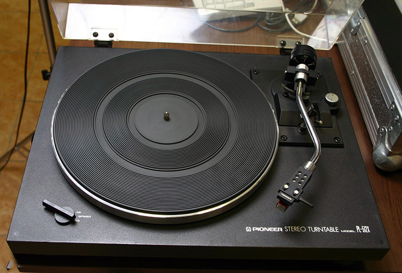

Hej jeg har fået fat på en Pioneer PL-512X   pladespiller (som var min første pladespiller nogensinde)
...planen var at skifte bæltet/rem på den da det er tydeligt den spiller for hurtigt.
Men pladetallerkenen kan kun lige løftes en lille smule op, men af vil den ikke. Har kigget på manualen online,der ser det da ud til at den lige
burde kunne løftes op
nogen der har en anelse ?   (tør ikke bruge 'vold')

Pladetallerkenen burde være lige til at løfte af. Den har muligvis sat sig lidt med årene. Prøv at holde med et fast greb om toppen af centerspindlen,
mens du med den anden hånd (forsigtigt) forsøger at rokke/løfte pladetallerkenen fri. Som jeg husker det, er der udskæringer i pladetallerkenen,
sommer eventuelt kan gribe fat/ned i, når du skal rokke/løfte pladetallerkenen.
En smule WD40 mellem pladetallerkenens centerhul og spindlen vil måske virke befordrende på processen. Brug ganske lidt og lad det virke nogle
minutter (måske længere), inden du forsøger.

Pas på med at slå ned på lejet, eller trække for hårdt i lejet, da dette kan ødelægge pladespillerens leje.
Det du kan forsøge er at, lægge et stykke træ eller plast på lejets centerpin, så kan du trykke med dine tommelfingre på centerpinnen, mens du trækker i
pladetallerknens 2 huller med dine pegefingre, så er det kun pladetallerknen der løsnes.

Wuhuuu
Tog min træ kødhammer og tappede/bankede på splitten....og SÅ gav den sig ENDELIG .   TAK FOR HJÆLPEN TIL JER ALLE

Hej Kenneth, hvis remmen var slidt var der nok større chance for at den kørte for langsomt, ikke for hurtigt.
Der må være noget andet galt
If it sounds better, it is better
Indlæg: 6422
Sendt: 25 Juli 2017 kl. 22:51 | IP-adresse registreret
Kenneth....
Din Pioneer er "en gammel hund" med en 4-polet synkronmotor. Det betyder, at lysnetfrekvensen (50Hz) bstemmer motorens hastighed. Dernæst har den en form for gaffel omkring remmen, der løfter eller sænker remmen på en pulley på motorakslen, for at skifte mellem 33 (tynd) & 45 (tykkere).
Hvis serikondensatoren til motoren (hvis der er en) er tørret ud, taber den kraft og kører for langsomt. Hvis remmen er blevet slap og glider, kører den for langsomt.
Det eneste der kan få den til at køre (lidt) for hurtigt, er hvis der har samlet sig en masse skidt på pullyen, så diameteren dermed er blevet større. Det eneste, der kan få den til at køre (meget) for hurtigt, er hvis remmen permanent hænger fast på 45 omdrejninger-delen af pullyen. Der er bare ikke flere fejlmuligheder. Den er såre simpel.

ok ,troede det var omvendt ...den kører helt klart for hurtigt ca 10% er mit bud , vi taler jo ikke 'Anders And' her men bør kunne høres af alle der kender musikken...så måske en slags justerings skrue under tallerkenen ???

Har nu renset den med isopropylalkohol ....også bæltet   det virkede sgu    TAK

Hastigheden er 34,2 RPM ...ifølge min RPM Calculator app..hmm

Jeg troede, at jeg gjorde det tydeligt nok,
Der er INGEN skrue af nogen slags på din Pioneer.
Nogle af de andre gamle grammoer, f.eks. Beogram 1000 havde et lille aggregat med en blank forkromet skive, hvorpå der kunne klemmes mere eller mindre hårdt med et par filtpuder for at få den helt korrekte hastighed, da den var lavet sådan (til at køre lidt for hurtigt). Det gav så muligheden for justering +- "x"% af hastigheden.
Den slags funktioner findes ikke på din.
Er du sikker på, at din tacho-dimmer viser korrekt???
En stensikker metode er, at gå på f.eks. "Vinylengine" og printe en stroboskopskive til 50Hz og så lyse på den med en alm. lampe. Så får du en præcis indikation af, hvordan din grammo kører
