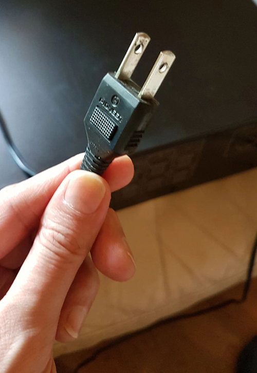

Jeg har lige købe en PIONEER SG-9800 Equalizer på EBAY...så sad der et mystik stik på , er usikker HVAD for en adapter jeg skal købe. Håber nogen ved det

Hej Kenneth.
Det ligner grangiveligt en amerikansk stikprop.
Hvis det er det, er det ikke nok med en adaptor. I Amerika er der nemlig kun 110V@60Hz i stikkontakten, mod vores 230V@50Hz.
Så hvis du sætter den i en dansk stikkontakt afgår den hurtigt men uskønt ved døden.
Står der noget om spændingen på bagsiden af apparatet?
Man kan få en konverter-trafo, men det er vigtigt at finde ud af hvad apparatet er lavet til.

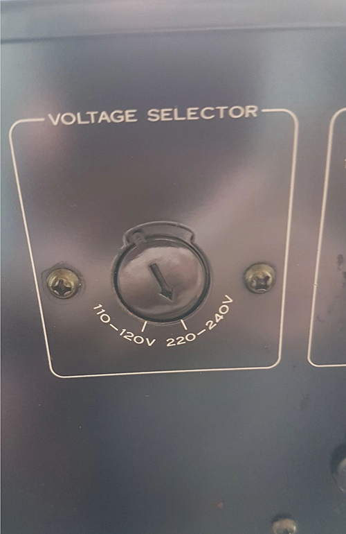

Sådan ser den ud bagpå ....jeg købte den af en fyr i Spanien   (tak for det hurtige svar)

Så er der ingen ko på isen - du klipper bare det amerikanske stik af og sætter et dansk på.

ja- ovenstående er altsammen rigtigt.
Du kan også købe sådan en rejseadapter
Jeg vil råde dig til at sætte din EQ om til 240V -
Hvis der er glødepærer i den - så holder de (meget) længere tid.

Ja- og så ser jeg, at indstillingen på din EQ dækker både 220 og 240V - så se bort fra det sidste i mit ovenstående indlæg.

Og du kan rolig indstille den til 240v. Spændingen i stikkontakter i dag er 230v+

ja- MSG1979 - det var jo også min pointe i mit første indlæg - men så fik jeg øje på, at der kun er 2 indstillinger, nemlig én til 110/120V og
én til 220/240V -
