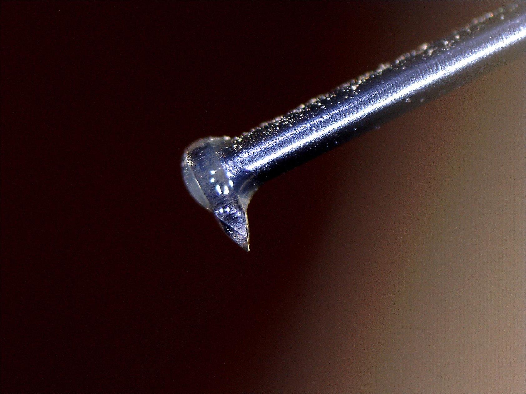

Så er der købt mikroskop. Her det første billede af nål/nålefane på min Clearaudio Charisma V2.

Super billede. Man kan da kun få tillid til Claraudios pu'er, når man ser det.

Er der andre med mikroskop-erfaringer, der kan sige om det er normalt med sådanne "belægninger" eller støvkorn, som ses på oversiden af nålefanen?
Inden jeg tog billedet, var nål og nålefane faktisk mere belagt med støv. Jeg rensede så med Clearaudio's Stylus cleaner efter manualens vejledning, men
som man kan se, sidder der stadig lidt rester på oversiden af fanen. Det ligner ikke støv, men nærmere indtørrede dråber af cleaner væsken.
