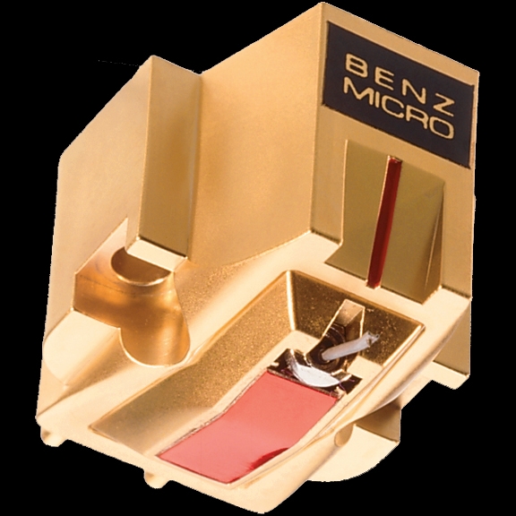

Ellers kunne du jo vælge en Benz Micro Gold. Den er ikke vildt dyr og er en rigtig fin erstatning for din DL304. Den passer i øvrigt rigtigt fint til di Rega plattenspieler.
