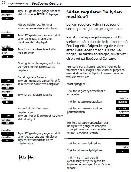

Hej alle. Tænker dette sted er velvalgt til et spørgsmål.- Jeg har et Beosound Century og 2 stk. beo4 zappere, dog vil ingen af zapperne aktivere noget som helst på anlægget. De virker som de skal på mit tv dog. Er der måder jeg kan finde ud af om det er anlægget som ikke modtager...?

Sendt: 25 Marts 2017 kl. 00:19 | IP-adresse registreret
Hej deadhead
Tryk og se om du kan finde noget du kan bruge.

Hej Peter Pan, tak for dit svar, men jeg fandt intet jeg kunne bruge...Måske ved jeg ikke hvad jeg skal lede efter
