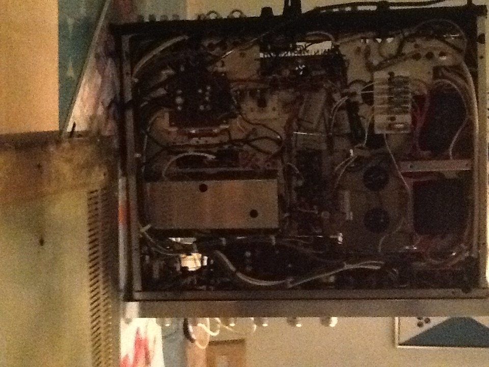

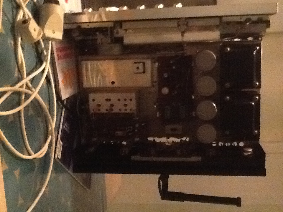

Er der ikke lige en elektronik kyndig der kan hjælpe mig med at lokalisere højttalerrelæet på min elskede gamle Harman kardon 930 så jeg kan rense
det. Beklager de dårlige billeder.

Der er ikke noget højttalerrelæ på de gamle HK receivere. Hvis det er fordi du oplever knald/pop, når du tænder og slukker, så kan det skyldes flere ting:
- Det kan være trætte lytter.
- Der sidder en kondensatorlignende ting hen over power kontakten, som skal skiftes.
Generelt slår man bare højttalerkontakten fra, inden man tænder eller slukker, så slipper man for "mislydene".

Som Kurt siger - så kan det godt være nogle trætte lytter i den Ellers - så kan det være, at potmetre/omskiftere skal renses - samtidigt, så prøv li og se om bøjlerne mellem preamp og effekt delen er som de skal være Ellers - så tag li og start med, at motionere potmetre (i slukket tilstand) fra min til maks en del gange - og det samme med afbryderne/omskifterne. Ellers - så lyder de gamle HK'er fra det årti bestemt fedt

Det er et gammelkendt problem med Harman Kardon.
Selv som nye var det en god idé at slå højttalerne fra, når man tændte.
De første 2-3 minutter flabrede basmembranerne ud og ind (DC-koblet), når man skruede på volumen, balance, bas og diskant, men det aftog som sagt efter en lille opvarmningstid. Hvis det, og et pop i højttalerne, når du tænder, er det eneste problem, fejler den nok ikke alverden

Nå ok så det er derfor jeg ikke kan finde det relæ.
Jeg har ingen problemer med pop osv. og alle potmetre er renset og virker perfekt.
Problemet er lydudfald i venstre kanal. Jeg kan provokere lyden til at koble ind igen ved at tænde og slukke min pladespiller
Når forstærkeren har været tændt i en times tid plejer den ikke at få flere udfald.
Det lyder jo som et typisk relæ problem   men hvis der ikke er noget relæ, hvad er det så?
