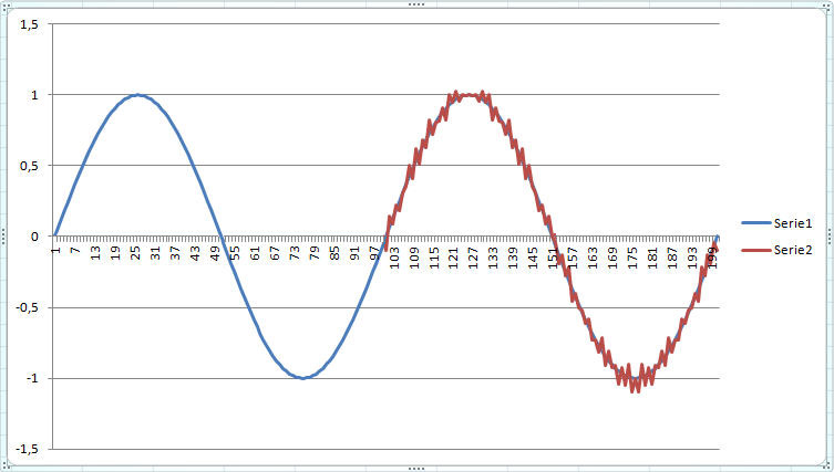

På grafen her ser i en (beregnet) sinuskurve. Hvis det var lysnet-spændingen og vi kun ser på den første svingning så vil en frekvensmåler vise 50,000000 Hz. Hvis vi derimod kun ser på den anden svingning, hvor der er indlejret ca.+/- 5% støj - ikke usædvanligt - her vil frekvenstælleren typisk stå og skifte tal mellem 50 og 50,5 Hz - og hvis den frekvens bestemte omdrejningstallet på en pladetallerken, så ville pladetallerken kører ca. 0,5% for hurtigt. (For dem der ikke lige er så hurtige: 0% til 1%)

Det er en tænkt principtegning, du viser, altså gætteværk. Ikke usædvanligt skriver du, gætter på at det også er gætteværk. Stop et oscilloskop i din stikkontakt og check dit lysnet, så bli´r du klogere (og lad nu være med at smutte ud i et industrikvarter og påstå, at det er hjemmefra.
Hvis din teori (med streg under teori) skulle holde vand, skulle trådstarters grammo spille falsk/ændre omdrejningtal alt efter, hvor meget støj, der er på nettet. Sådan spiller det ikke. Alle gamle Rega-ejere over hele verden, ville stå sammen om et søgsmål mod fabrikken. Trådstarters grammo kørte konsekvent for hurtigt. Ifølge din teori (efter at han har løst problemet) skulle den så køre for langsomt, når der ingen støj er. Og hvis du tænker på at skrive, at støjen på trådstarters elnet så må være konstant, sååååhhh.....

Ningbo....Det er en tænkt principtegning, du viser, altså gætteværk. Ikke usædvanligt skriver du, gætter på at det
Nej det er ikke gætteri.
Men selvfølgelig har jeg brugt Overdrivelse fremmer forståelsen!
Min tegninger indeholder ca +/- 5% støj, virkligheden er måske 0,5% men der er masser af støj på nettet.

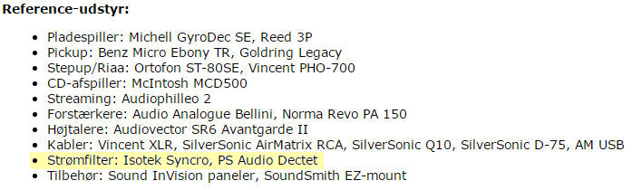

Mikkel Gige bruger jo også altid støjfilter, når han anmelder noget.

Jeg er ikke glad for, at blive fejlciteret... jeg benytter ikke et støjfilter for, at få pladespilleren til, at køre med rette hastighed!!! Den er i den henseende ret ligeglad med støj på nettet!!!

Nej jeg nævnte jo også bare at der indgår et (der er måske to ) støjfilter i dit set op. Og det gør der også i mit.
Beklager hvis det kunne misforstås.
Ningbo
Mikkel G
Administrator gruppe
Redaktør og Indehaver
Indlæg: 4936
Sendt: 12 Marts 2017 kl. 21:55 | IP-adresse registreret
Så forstår jeg ikke, at du nævner det... for dit postulat er jo netop, at støj får en pladespiller til at køre ujævnt. Samt at et støjfilter hjælper på det?!?!
