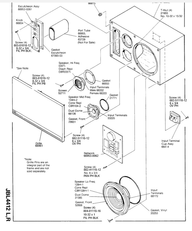

Anskaffet et par JBL 4412. De skulle være velegnet til vægmontering, som ville være fint hos mig, men bagsiden af dem er rent træ, der er ingen huller til skruer. Hvad gør man, skruer man bare en række ikke for lange spånskrue ind i træet? De vejer 21 kg. Skiller man dem ad for at bore huller vil der ikke være meget plads, og delefilteret sidder inde på bagsiden. Nogen idéer?

Ja 2 sæt hylder. Vil ikke begynde at sætte skruer i dem, det vil forringe værdien og ser oftes ikke pænt ud.
Så hylder hylder.

Men kan man skrue i dem? Man kan ikke se det fordi skruerne sidder bagpå. Hvad værdien angår, kan jeg godt leve med tabet, de er jo købt brugt og koster ikke det store. Men jeg ved ikke om det kan holde at skrue fx 2*6 skruer i hver HT.

Som jeg også har skrevet, vil det være blasfemi at skrue disse højttalere op med beslag på bagsiden.
Men hvis du endelig vil:
Jeg ville bruge islagsmøtrikker sat i fra indersiden således man kunne nøjes med 3 stk 8 mm huller. En i hver af de øverste hjørner og i midten forneden. Udefra med gevindstænger kan man så sætte højttalerne fast. Det ville være et minimalt indgreb.
MEN MEN MEN.
Det vil være så synd. Brug dog hylder. Lav nogle selv med spikes som højttalerne kan stå på. Kig på Audio magic

Mit bedste råd er også, at benytte hylder til disse HT - og så sørge for, at de står rigtigt godt fast Jeg har tidlige brug dem i forbindelse med studie brug - og det er nogle ret fede HT's på rigtigt mange måder Det spiller i min bog dejligt åbent, detaljeret, og har en ret naturlig mellemtone - på den fede måde. Men, lige mht til bas området - der er de sku lidt svære. Så tag li og flydt rundt med dem, indtil de bliver homogene i forhold til dine subs. Husk li at specielt de gamle JBL enheder skal fasevendes (byt om på + og - bag på HT'erne) i forhold ting her fra EU Men, når du har fundet den rigtige opstilling - så spiller de faktisk hammer fedt - på den fede JBL måde - og ikke mindst tillykke med dem

Hylder + Burretape, så spiller det.
