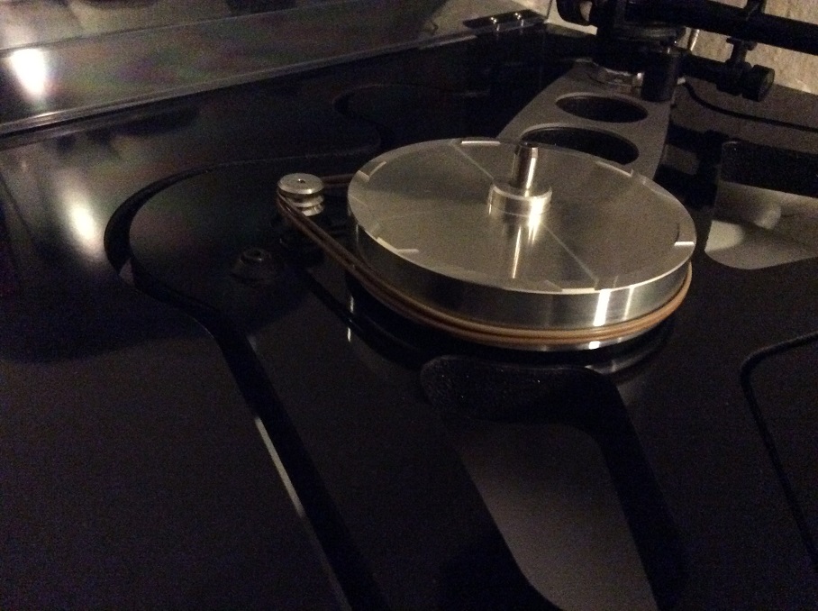

Har hentet RP8 m.m. i Tapeconnection i dag, og har også fået sat det hele op.
Men hvordan tænder jeg for pladespilleren?
Strømforsyningen til den er tændt, det røde Rega-logo lyser på den.
Men pladetallerkenen drejer ikke rundt!
På Planar 3 sad der en stor knap nede under plinten, men jeg har rodet og rodet under plinten på RP8, uden at kunne finde nogen on/off-knap.
Håber nogen af jer kan hjælpe!

Er remmen monteret? Rem hoppet af?
Ellers drejer motor jo uden at trække tallerken
hbuus
Bruger siden: 01 Maj 2009
Indlæg: 692
Sendt: 06 Januar 2017 kl. 22:50 | IP-adresse registreret
Det ser sådan her ud - der er ingen rem, kun de to elastikker der??

Den burde starte så snart du du trykker på knappen i strømforsyningen har du sat adop til 230v til,det du kalder elastikker er remmen

Tja, når Rega-logoet lyser, så er der strøm på forsyningen
Er du 100 pct. sikker på, at stikket til kablet til motoren sidder så langt inde i stikbrønden på strømforsyningen, som det nu er muligt?

Mange tak - jeps, det fungerer nu.
Ringede til TC her til formiddag, og de sagde prompte: "Prøv at lirke lidt med kablet til strømforsyningen". Og bingo, så virkede det!

Mange tak - jeps, det fungerer nu.Ringede til TC her til formiddag, og de sagde prompte: "Prøv at lirke lidt med kablet til strømforsyningen".
Og bingo, så virkede det!Tak for hjælpen ellers folkens
Du må hellere kontakte forhandleren senere. Det virker usundt at lidt lirken med et kabel klarer problemet. Så kan du jo snart komme ud for at du får
"lirket" lidt igen og den dør igen. Løse forbindelser kan man ikke acceptere på en nyt produkt... 😳
